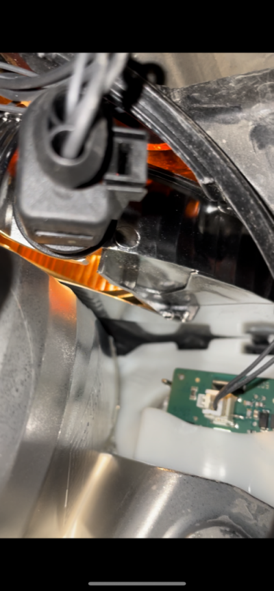

Merhabalar herkese aracım 2013 model highline U led far mevcut
Forumda gezerken AFL den haberim oldu aracıma baktım orda ampul var ama yanmıyor direksiyonu çevirdiğimde sadece çevirdiğim tarafın sisi yanıyor. Bugünde ampulun soketini söktüm her hangi bir arıza da vermedi. Sebebi ne olabilir. Birde u ledin yanındaki boş olan kısmındaki led çok kısık yanıyor bunu değiştirme imkanım var mı ?

Merhaba cevabınız için teşekkür ederim. Benim aracımdaki ana problem hangi hızda olursam olayım statik viraj farları yanmıyor. Soketini söksem arıza bile vermiyor.
