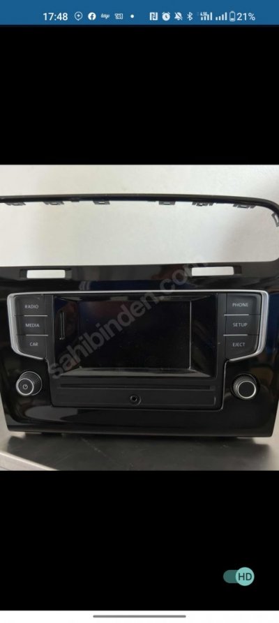

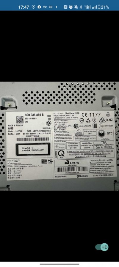

Merhaba 2014 comforline golf 7 sahibiyim. Araçtaki teyp 867 ve Bluetooth yok. Ekte yer alan modeldeki teybi taksam direk çalışır mı acaba?
Cevaplar için şimdiden teşekkürler
    44 KB · Görüntüleme: 33
    78 KB · Görüntüleme: 34
Selamlar, aynı işlemi ben yaptırdım kendi aracıma. 2013 golf sahibiyim ve bluetooth yok. Çıkma bluetoothlu teyp buldum taktırdım ve sorunsuz çalışıyor ancak bileşen korumayı kaldırtmanız gerekiyor.
Hocam merhaba forumda bu konuyla ilgilenen bilen üstatlarımız daha iyi bilirler, ama ben size bildiğim kadarıyla aktarayım; aracınızda bluetooth olmadığı için mikrofonda yok (iç aydınlatmaların üzerindeki ızgarada) ve bu teypler usb bağlantısına sahip bildiğim kadarıyla (vites önü gözünde) ve bileşen koruma var tabi. bunları hallettikten sonra sorunsuz kullanabilirsiniz.
Ekleme yapayım, ben ekstra maliyet olacağından ötürü mikrofon ve usb yaptırmadan sadece teybi taktırdım ve bluetooth fonksiyonunu sorunsuz kullanıyorum. Telefonla sık konuşuyorsanız mikrofon çektirin tabi ama ben gerek duymadığım için çektirmedim yaklaşık 800tl maliyeti vardı. Usb ve mikrofon hattı çektirmeden de kullanablirsiniz. Bilginize...
