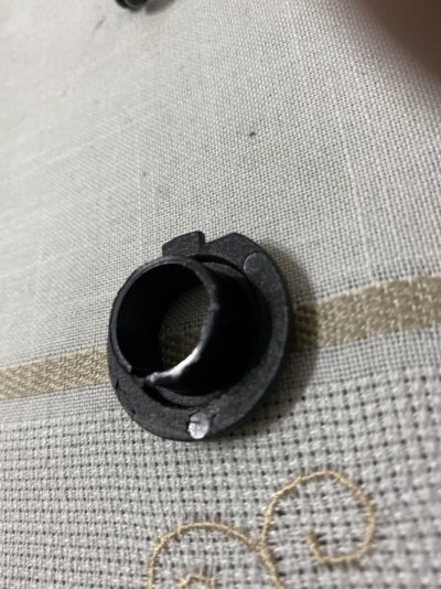

Selam bende milestone var montajı yapan japonla yapıştırdı hiç hoşuma gitmedi aparat sipariş verdim aprt geldi tamponu farları söküp kendim taktım ama biraz uğraştırdı sadece söyleyeceğim lambaların önüne gelen şapkanın uzun tarafını öne bakacak şekilde takın diğer türlü oturmada sıkıntı oluyor. Yani diyeceğim farları söküp acele etmeden düşünüp deneyerek monte edin benimki çok iyi oldu. Milostonede metal oluyor bu parça uzun tarafı farın içine doğru oturtturun.
