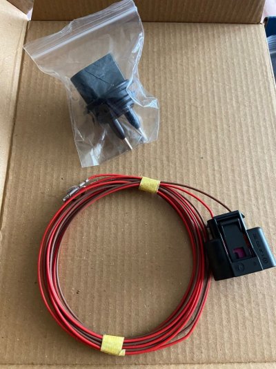

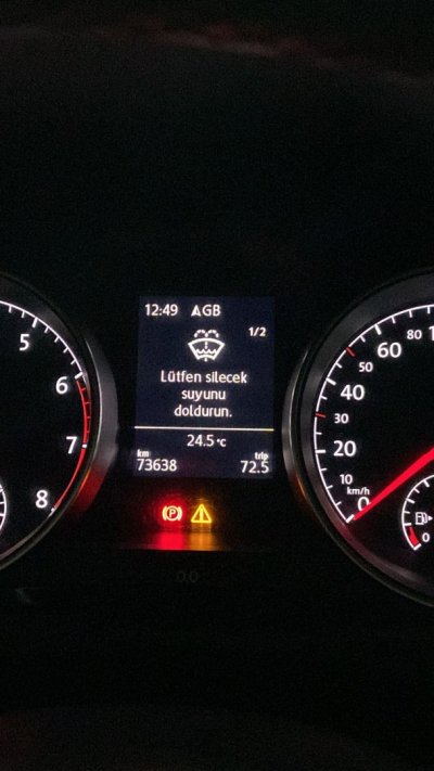

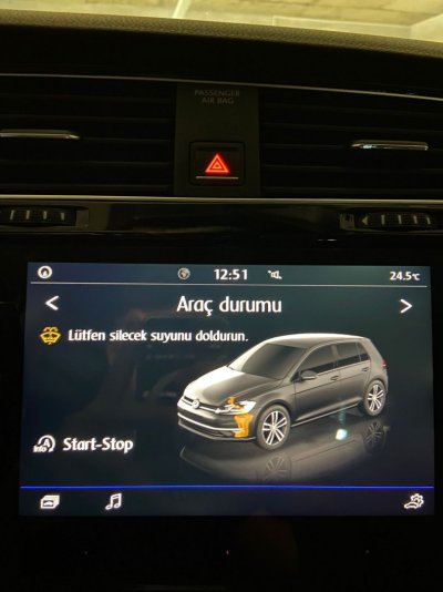

Merhaba herkese. Ailemizde bulunan Passat B7 Comfortline araçta cam suyu bittiğinde kadranda ve MFA ekranında uyarı geldiğini gördüm. Bizim golflerde ise bu özelliğin far yıkama olur ise çalışacağını öğrendim. MK7 kasaların Highline paketlerinde Xenon far bulunduğundan kanunlar gereği far yıkama standart oluyor. Yalnız MK7.5 kasalarda Led far teknolojisine geçiş yapıldığından, Led farların far yıkama gibi bir özellikle beraber sunulma gibi bir zorunluluğu kalmadı. Bu sebep ile makyajlı kasalarda far yıkama opsiyonel olarak sunulmuştur. Kendimde cam suyunun seviyesini görebilmek için 3 hafta önce sipariş verdiğim sensör ve kablo demeti elime yeni ulaştı.
Montajını ise bir adet matkap ucuna panç takarak, cam suyu deposunun üzerinde yer alan belirgin yuvarlak kısmı delmek. Ardından sensörü takıp soketini birleştirdiğinizde 2 adet bağlamamız gereken kablo kalıyor bunlardan birisi topraklama kablosu iken (GND) diğeri t46b/28'e panç yardımı ile delerek montajı tamamlanacak. Aldığım ürün'ün pinli olan soketi Golf 6 ya göre olduğundan mk7.5'ların BCM'sinde ki pin yerlerine tam sığmıyor. Bu yüzden o kablonun ucuna uygun boyutta pin ile değiştirerek BCM'ye girilmeli. Montaj işlemlerini Ankara Opsiyonel Otomotiv'de yaptıracağım. Montajdan sonra kodlama da gerekiyor çok ufak ve basit işlemi var. Detayları paylaşacağım...

Uzun bir süreden sonra tekrardan merhaba. Geç pişen yemek daha lezzetli olur diyerek. Bugüne kadar sarktı :)
Montaj aşamasında, sensörün contası golf 7 depoları ile değil golf 6 depoları ile uyumlu olduğundan. Açacağınız deliği 27mm'lik panç ile delmeniz gerek. Conta 27.2 mm çünkü. Sıkı geçiyor.
Yalnız....
Deponun et kalınlığı 3mm, contanın ileri geri kalınlığı ise 5mm olduğundan ilk montajdan sonra depodan su sızdırması olduğu farkedildi. Conta panç ile açılan yere siyah silikon ile hafifçe sürülerek gün ışığında kurumaya bırakıldı. 24 saat sonra su konularak test edildiğinde uyarı da silindi, su sızdırma muhabbeti de kapandı. Yapacakların bilgisine bu sorunu kesin yaşayacaksınız aşmak içinde silikona başvurunuz.
