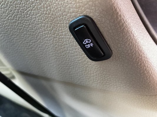

Arkadaşlar bu düğme ne işe yarıyor araç 1.4 higline 2014

Arabada fabrikasyon takılmıs olan alarm ızerıne basınca ısık yanar alarm açılmış olur
Ben aracımı siparis verirken alarm da istemistim aynı şekilde geldi
Vede kalıteli bir alarmdır✅bak alarım da varmıs sende!!!
Bi düğme alarm açmaz. Tam tersi alarm sensörün kapatır.
Şöyle ki araç içinde uyumanız lazım ve kapıları kilitlediniz. Buna basmazsanız alarm öter durur.
Yanlıs yazmıs olabılırım
Sonuc olarak alarm düğmesi d mı fabrıkasyon
benim aracımda mevcut düğmeye basarak kapatabilirsiniz araç içinde hareket algılamaz ve alarm ötmez :)

Bu düğme Mk7 kasaya özgü müdür ? Mk 7.5 kasada multimedyadan Car > Ayarlar > Açma ve Kapatma > İnterior Monitoring şeklinde mi açma kapanması yapılıyordur. Tuş konulmadan ?
Orjinalinde mk7 lerde tuş olur, mk7.5'da ekrandan açıp kapanır durumu mu vardır ?
İç denetim sensörü retrofitine girişeceğimden soruyorum. Mk7.5 için orjinaline sadık kalarak tamamlanmasını amaçlıyorum.

Bu tuş yani Alarm donanımı Mk7 kasalarda (opsiyonel donanım) olarak vardı, Tuş sürücü tarafı B sütunu direğinde yer alıyordu,
Mk7,5 ‘ta alınan opsiyonel donanıma bağlı olarak 7AS kodlu opsiyon alınmışsa yolcu tarafı B sütunu direğinde tuş olur, sadece Alarm alındığında 7,5 kasada tuş kaldırılmıştı.
WD1 Alarm
7AS Anti-theft alarm system passenger compartment control, backup horn and towing protection.
4F2 Keyless Entry - Güvenli Kilitlemeli ve WD1 Alarm zorunlu
WD1 Alarm
Teşekkür ederim hocam, iç denetim sensörü de olacağından aracımda B sütununa tuşu koymak usulüne uygun olacak demek ki

B sütunundaki o tuşun amacı iç denetim sensörünü On-Off yapmaya yarıyordu, Markete falan gitme senaryolarında aracın içinde çocuk vs. olması senaryolarında o tuşa basarak iç denetim sensörünü devre dışı bırakmaktı.
Mk7,5 ta ise Keyless alınmadığı zaman o tuş gelmiyordu, o tuşun yaptığı görevi bu sefer Media ekranından açıp-kapatılabiliyordu.
