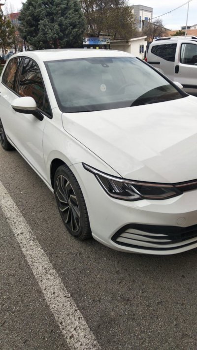

Benim aldığım Golf 8 de Arıcıoğlundan alınmış 17 jantlar ve nexxen kışlık lastikler var( 7000 km de). Ben de 16 ya dönsem diye düşünüyorum ara ara( Daha yumuşak ve konforlu olacağını düşündüğüm için)
17 jantla da konfor fena değil bu arada. 17 jant 308 den daha yumuşak araba. Görüntü olarak kesinlikle daha güzel duruyor.

Aracınıza yakışmış jantlar replika jantlarda balans sorunu oluyormuş böyle bir durum var mı sizin araçta?
Teşekkürler. Aracın ilk sahibi çok araştırarak aldım dedi jantlar için. Arıcıoğlunu özellikle tercih etmiş. Ben aracı yeni aldım, şu an da bir sorun yok balans anlamında.
