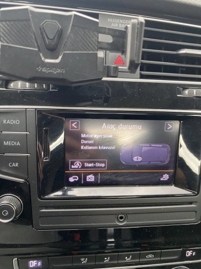

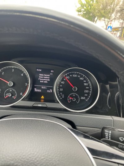

Arkadaşlar herkese selam.
Yakın zamanda başlıkta da belirttiğim gibi uyarı almaya başladım. Multimedya ekranında ise "Motor aşırı sıcak Durun!" uyarısı çıkmakta. Ancak sorun şu ki bu uyarını arabayı çalıştırdıktan sonra alıyorum. Yani motor sıcak değil. Yaklaşık bir dakika sonra da uyarı kayboluyor.
Yine bu durumla ilişkilendirdiğim bir soun yaşıyorum. Yaklaşık 2 günde bir motor suyum bitiyor. Aracın yılı gereği (2014 TDİ DSG 107bin km'de) devirdaimden şüpheleniyorum.
Bilgisi olan tecrübelerini paylaşırsa çok sevinirim.

Aracı P konumunda terk ediniz uyarısını forum içinde bulabilirsiniz;
Mikroşalter hatası diye biliyorum serviste yazılım ile düzelenler de olmuş, parça değişikliği gerekenler de olmuş.
Detayları forumda aratabilirsiniz.
Mikroşalter aracın viteste olduğu 2 adet minik siviç ile kontrol ediliyor topuzun orada isterseniz sivici değiştiriyor isterseniz yazılımla sivice sen boşver çok takılma diyebiliyorsunuz. Motor aşırı sıcak için araştırmanız lazım. Termostat anlık olarak 200 derece gibi bir veri veriyorsa ondan olabilir termostatı değiştirince çözülebilir.
Aracım tam iki seneyi doldurduğunda bende bu hatayı aldım parça değişimi oldu garantiden Mez Otomotivde yaptırmıştım sorunum kalmadı 2019 un 3.çeyreği gibi bu hatayı almıştım bu arada
