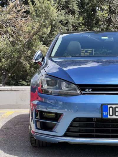

Uygun fiyata denk gelince kendi aracıma orjinal R tamponlarını taktım ancak evdeki hesap çarşıya uymadı ve basit bir sorun ile karşılaştım

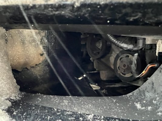

Standart Golf tamponda sis farı olan yerlerde R tamponda ek radyatör havalandırması var ve bildiğiniz üzere bizim standart vatandaş Golf’lerimizde pist günlerine özel bir donanım yok
Yukarıdaki fotoğrafta kar yağışı sonrası arabanın tampon deliklerinden aldığı karı görebilirsiniz. Yağmur sonrası yeni temizlediğim motor 1 gün içerisinde 5 yıldır temizlenmemiş hale geldi. Bu deliklerin yakıt tüketimini de arttırdığına eminim
Hal böyle olunca delikleri kapamak ve yakıt tüketimini bir miktar geri almak için kolları sıvadık. Bu delikleri hazır kapatacakken, bir de kaybettiğimiz sis farı özelliğini geri kazanalım dedim.

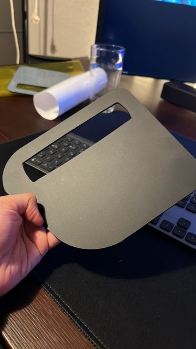

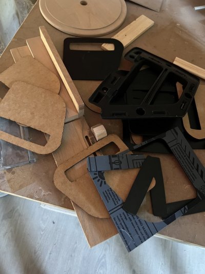

Bu ışıklardan yola çıkarak, tampondaki delikleri de kapayacak bir plastiğe ihtiyacım oldu. 4mm’lik pleksinin yeterli olacağına ve yaz sıcaklarında kendi bırakmayacağına emin olduktan sonra internetten pleksi siparişi verdim.
Gelen pleksileri kesmeden önce arkadaşımlarla şablon çalışması yaptık. 11. Revizyonda bu iş olur artık diye karar verdikten sonra birleştirmesi kaldı.
İnsanın arkadaşının lazer kesim makinası olması büyük nimetmiş. Buradan bana yardım eden arkadaşlarıma bir kez daha teşekkür ederim, yardımınız olmasadı yapamazdım
Sonrasında pleksileri tampon üzerinde sırıtmaması için mat siyaha kapladım

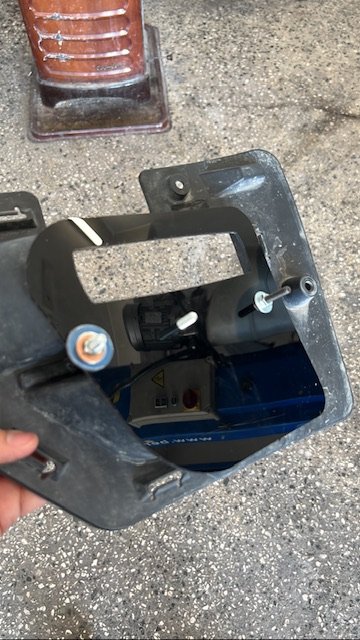

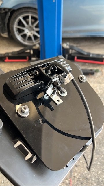

Montaj için;

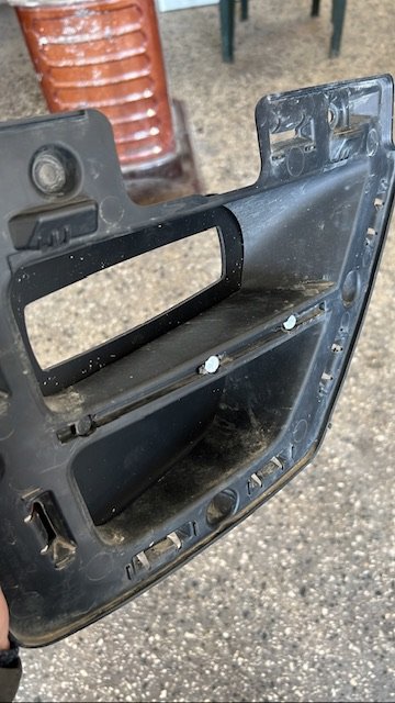

Tamponun iç trim parçasına vida ve l braket atıp hem pleksiyi hem de sis farının braketini tutacak bir zemin hazırladık. Böyle montajlamamızın sebebi yükün pleksi yerine tampon trimine binmesini sağlamaktı.
İç trim parçasını hazırladıktan sonra tampona oturtmak zaten kolay oldu. Bu sırada sis farı yüzeylerini de sarıya kapladım. Beyaz sis farının hiçbir işe yaramadığını söyleyen çok olduğu için fonksiyonel olması adına sarıyı tercih ettim.
Sis farlarını da eski sis farı tesisatına bağladık. Arabanın kendi tesisatına bağlamak için Önceden araba tesisatına karşılık H7 konektörünü mutlaka çinden söyleyin. Türkiye’de ben bulamadım.

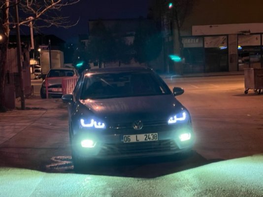

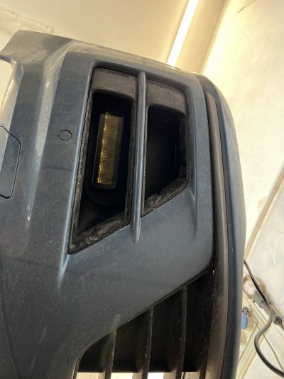

Montaj sonrası sonuç böyle oldu;
Yeni sis farları içime sindi ancak üç sıkıntım var;
1) sis farları çok parlak. Sisli havalarda başka sürücüleri kör edebilir diye korkuyorum. Şimdilik selektöre bağladım. (İnsanlar artık selektör atılınca çekiliyor
2) Açıları doğru değil. Sis farları önünden çok sağı ve solu aydınlatıyor. Trafikte, selektör atmak öndekinden çok saat 3 yönündeki suçsuza vuruyor
.Birkaç tık da havaya bakıyorlar, sis farlarını açınca sağdaki soldaki binalar aydınlanıyor
3) sis farlarının şablonunu yere paralel yaptım ancak tamponun çizgisine göre yamuk gibi duruyor. Sıradaki revizyondan bunu da düzelteceğim.
Fonksiyonel olsun diye yaptığım sarı kaplamayı söküp füme ile de değiştirebilirim belki. Sarı biraz çakal gözüküyor
