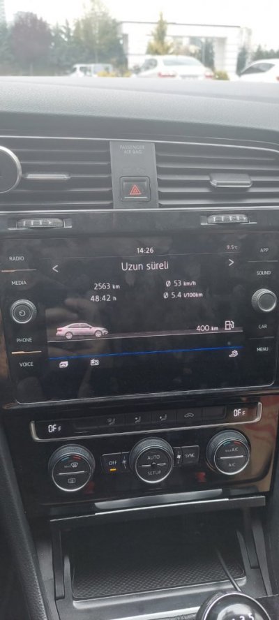

Golf 7 aracıma passat'tan çıkma ünite ve ekran taktım. Menüdeki Passat aracını Golf ile nasıl değiştirebilirim?
Açılış ekranı değiştirmeyi denedim, herhangi bir değişiklik olmadı.

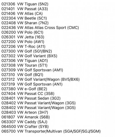

Kodlamayla değişiyor ücretsiz vagcom noktalarını araştır forum için yardımcı olurlar Ankara'da
Parametre de attırın odis cihazı ile hocam. Hayırlı olsun bu arada. Eğer passata göre parametreler ünitenizde var ise. Golf’ün hoparlör ve müzik altyapısı uyum sağlamayacağından sesleri iyi duyamazsınız verdiğiniz paranın karşılığını alamazsınız. Odis cihazı ile bu işi Opsiyonel Otomotiv Ankara’da yapıyor. Sizlere tavsiyem gidip bi konuşup her şeyi en üst düzeyde kullanmayı sağlayabilirsiniz
VCDS kablom var, kodu bulabilirsem kendim deneyebilirim.
Çinden rcd330 alınca passat olarak geldi vcds üzerinden değiştirdim şu an aklımda değil müsait olunca vcds bakıp yazarım size ama sizinki üniteli olduğu için belki farklı olabilir
