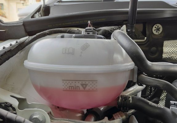

Vw araçlarda, radyatör kapağı yoktur ve antifriz ölçümü genleşme kabından numune alınarak yapılır.
Çünkü soğutma sıvısı : genleşme kabı - motor - radyatör - kalorifer peteği arasında devamlı dolaşır.
Motor ve radyatör içindeki antifrizin durumu ne ise, genleşme kabındaki antifriz in durumu da , bire bir aynı durumdadır.

Genleşme kabından alınan örnekle derecesi anlaşılır.
Radyatör petekle genleşme kabı aynı dereceyi gösterir, 85 derecelerde sürekli devirdaim yapıyor sonuçta.
Pas korozyon yapıp yapmadığı kabın içindeki sıvıdan anlaşılır.
Pembe renkten pas rengine dönmüşse antifriz çürüme başlamış geç bile kalınmıştır.
