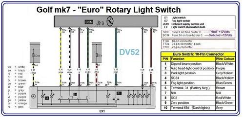

Far düğmesi soket değişimi sırasında kablo bağlantı sırasını kaybettim, 2013 midline golf ü olan arkadaş var ise, far anahtarı soketi kablo resimleri atarsa sevinirim 😇
Sarı başlıklı tablodan sıralama gözüküyor

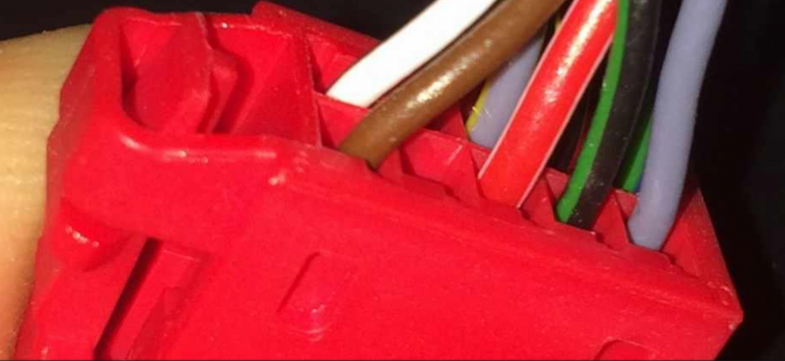

Fotoğraf da elimde şöyle var ama işe yarar mı bilmiyorum.
img20210430153537-jpg.46435
Başka bir üyemizin çektiği fotoğraf da şu mesajda
https://www.golftutkusu.com/topic/2823-midline-plus-sis-fari-montaji/post-302302
Fotoğrafa yakınlaştırıp bakınca sokette 6 ve 10 rakamlarını görebilirsiniz
Bağlantıyı yaptık lakin arka sisler yanmaz oldu, araç bilgisayarında da sis uyarısı çıkmıyor, sebep ne olabilir
Arka sis kablosu yeşil-mavi renkli olan, soketin 5 nolu pim tarafında olduğuna emin misiniz hocam? Yeşil-siyah ile karıştırmış olabilirsiniz belki...
Ekleme: Arka sis ampulü sağlam mı onu da kontrol etmeli.
