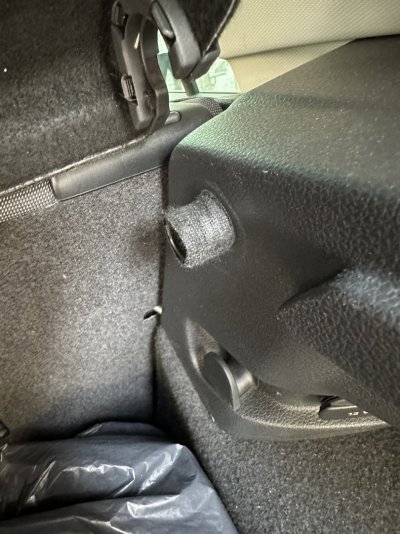

2014 golf 7 sahibiyim. Bozuk yollarda tümsek gibi yerlerden geçerken bagajda bulunan pandizot denilen parçadan takır tukur sesler geliyor yerinden oynuyor sanırım ve çok rahatsız ediyor. Acaba sizde de bu durum aynımı merak ediyorum. Teşekkürler.
Parçanın resmini de ekledim.

Golf 7,5 da benzer sesi ben de duyuyorum. Çözümüne uğraşamadım daha.
Golf 7 de hiç ses yapmıyor.
Hocam yanlış hatırlamıyorsam benim eski golf 7 aracımda pandizotun ayaklarının üzerinde plastik boru gibi bir şey vardı yumuşak o da karşıya boşluksuz giriyordu ses felan hiç duymamıştım bir de bagaj döşemesi üzerinde pandizota denk gelen lastik gibi bir parça var o duruyor mu
Dediğiniz boruda var lastik te duruyor fakat ses acayip rahatsız ediyor. Bülent abinin dediği gibi yapıcam sanırım

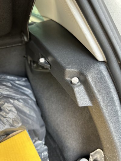

Benim 7.5 ta bagaj kapağınin tam orta kismimda lastik parça var bagaj kapandiginda pandizotu sıkıştırıyor ses vs.olmuyor...
Her iki tarafa ben su sekil yaptim
Ses yok
Daha önce bundan neden haberim olmadı. Fırat hocam açmasa demek ki bende bu sesin geldiği yeri bulamayacakmışım. @Firatt35 . Patentini aldınız mı bilmiyorum ama bende aynısını yapacağım sesi keseceğinden eminim :) @HONEY
