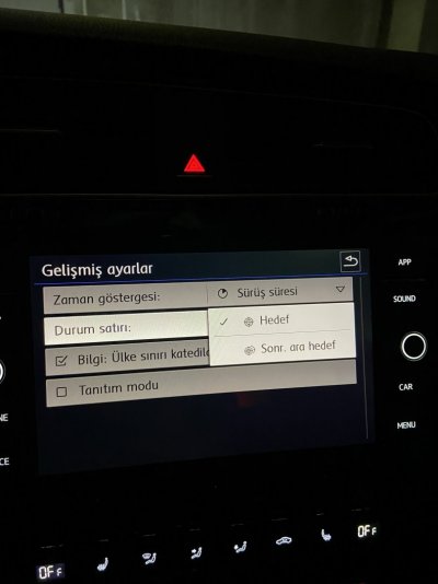

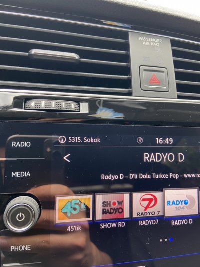

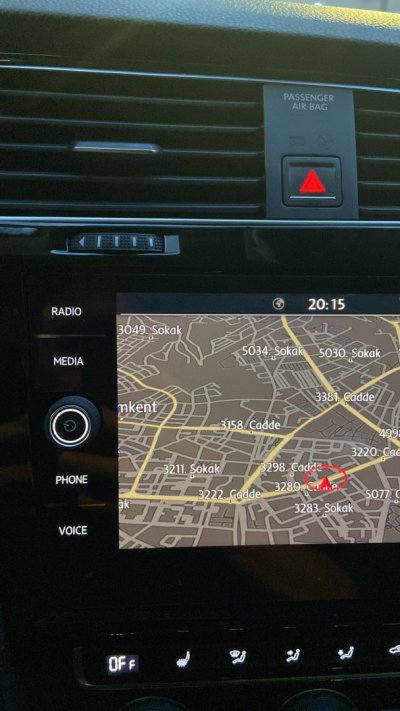

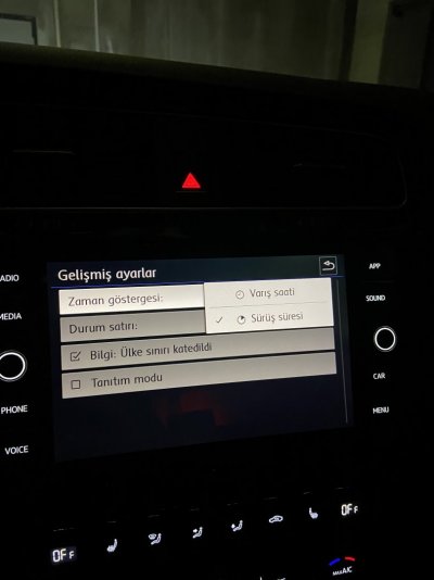

Merhaba forumdaşlar. 874C ünite sonrasında haritayı sd kart ile yükledim yalnız. Diğer araçlarda gözüme ilişen bulunan konumu sürüş modu gibi sol üstte göstermemesi dikkatimi çekti. Ayarlar kısmını kurcaladım yalnız öyle bir seçenek bulunmuyor. Durum satırı ve zaman göstergesi seçeneklerinden birini oraya koyabiliyorsunuz. Başka seçenek sunmuyor. Rota oluşturduğumda dahi yalnızca kaç km kaldı ya da kaç dk kaldı gibi ayarlar kısmında sunulan seçeneklerden biri gelebiliyor sadece. Mib2 diğer ekranlarda bunun olabildiğini gördüm obd eleven ile olabilecek bir şey midir ? Resimleri ekliyorum…

874C ünite hayırlı olsun öncelikle. VCDS ile kodlanması gerek. MIB 2.5 üniteye geçince kontağı kapattığım zaman orada konum bilgisi görünüyordu aracı çalıştırınca kayboluyordu. Sürüş modu varmış gibi kodlama yapmışız onu değiştirince anlık olarak konum görünüyor. Montajı yaptırdığınız yere giderseniz yardımcı olabilirler diye düşünüyorum.
Teşekkür ederim hocam. Aracı kapattığımda orada konum yazmıyor yalnızda ok işareti gibi olan konum işareti beliriyor. Taktırdığım yere yarın götüreceğim @EsXi
