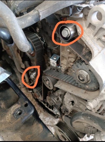

Merhaba forumda yeniyim. 2016 model gold tdi confortline kullanıcısıyım. Araçta motoru ilk çalıştırma sırasında gıcır gıcır şeklinde ses geliyor bir kaç dakika sonra ses kesiliyor. Motor ustası triger setinin değişmesi gerektiğini söyledi.
60.000km de triger seti değiştirmek mantıklı mıdır. Tecrübeli arkadaşlardan yorum bekliyorum. İyi forumlar

Usta doğru tespit etmiş. Bence değiştirin daha ciddi sorunlar vermeden..
