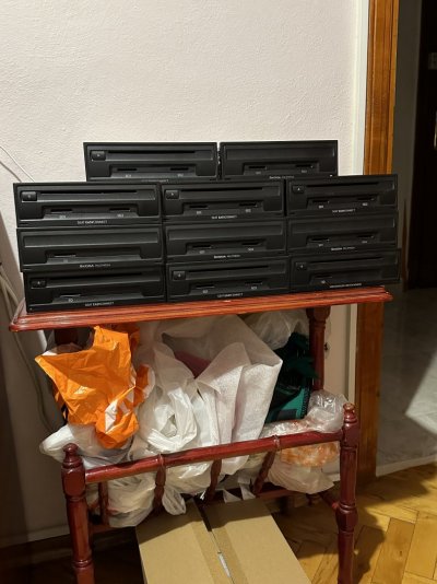

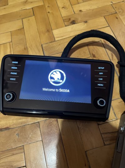

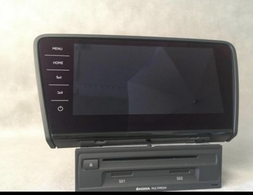

Hos geldiniz
Mib2 minumum 20 bin 8” skoda
Mib2.5 minimum 30 bini gecer 9.2” skoda

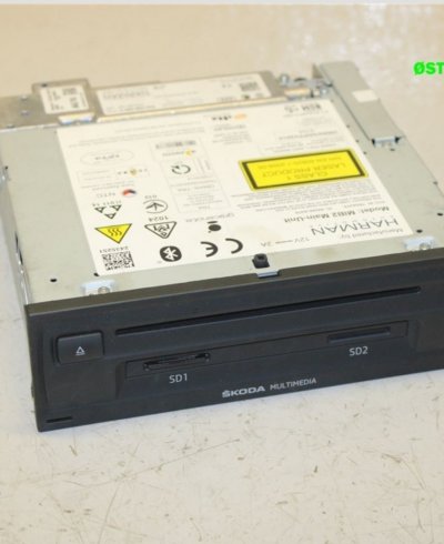

Skoda için üretilenler 3v0 parça koduyla başlıyor. Mesela bu attığım ünite skoda için. Çevrilmeye uygundur değil mi? Bir de maliyet olarak bu üniteyi alıp 2.5'e çevirip 9.2 ekran almak ile 2.5 ünite+9.2 ekran almak arasında tahmini ne kadar bir fark olur?
    90.3 KB · Görüntüleme: 10
2015 ve sonrasi uretim Harman cevrilir. Fiyat bilgim yok maalesef, ticaretini yapan kişilerden arastirmalisiniz.
