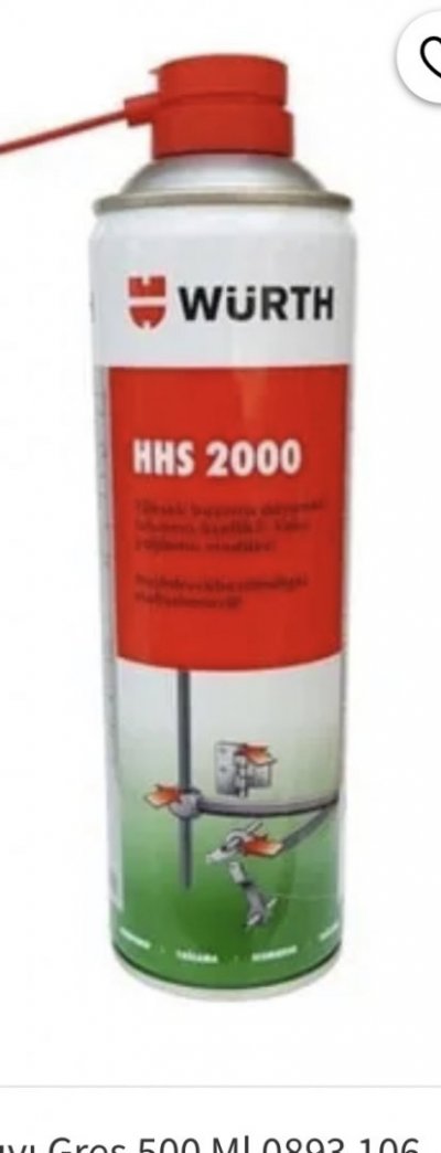

Arkadaşlar merhaba, kapılardan çıkan sesler için wd 40 kullanmama rağmen sesler tekrarlandığı için ekte resimde bulunan ürünün siparişini verdim. Sıvı gress. Daha etkili olacağını düşünüyorum.
    34.1 KB · Görüntüleme: 7
Hocam yanlış ürün.
Şundan almanız gerek. Sıvı gres ve WD40 gibi ürünler buna silikon spreyi de dahil fitiller için kullanımı uygun değil.
Ek olarak denemedim fakat bunun daha etkili olduğunu söylüyorlar.
