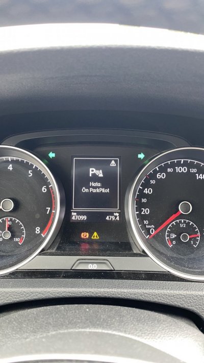

Arkadaşlar uzun yolda mola verdiğim zaman bu hatayı verdi neden olmuş olabilir?Herhangi bir yere çarpmam yada sürtmem olmadı.ön park sensörü çalışmıyor IMG_5047.jpeg
Mola yerinde su tutma yaptılar mı
Yapmadılar ama sağanak yağmur yağıyordu gelene kadar yağışlıydı hava
Gerçi dağ başının artezyen/kuyu suyunu aracına 1 damla dokundurmayacağınız %99 ihtimaldi.
Neyse,, ben hep bu sensörlerin su ile error verme ihtimali üzerinde duruyorum. (Sadece ön veya sadece arka hata verirse beyin sağlam sonucu çıkar çünkü)
Ancak gecenlerde bir forum üyesinin aracında sadece ön park sensörü hatası vardı
Onun aracında park sensörünün sesini çıkaran speaker arıza lı idi..speakır değisimi ile çözüme ulaştı
Ek****Uzun yol dinlenme tesislerindeki şu beleş su tutma hizmeti bitsede kurtulsak.
Sulamacıların 70 metre uzağına park edip anca wc ye gidiyoruz.

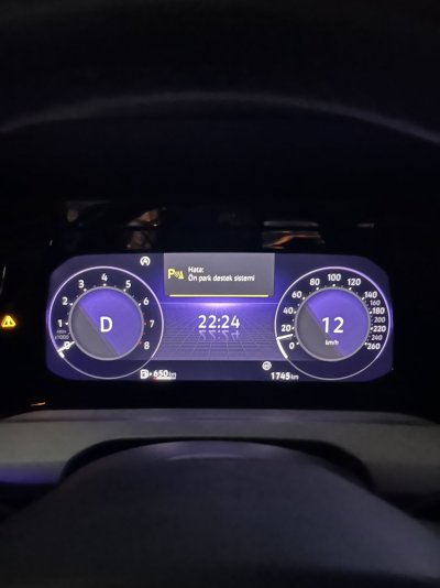

Bende de aynı sorun var
Temizliyorum bi süre sonra yine aynı hayatı veriyor
Servise falan da göstermedim

Yagmur yagdi mi? Park sensörü sonradan mi takildi? Daha onceden tampon söküldü mü? %90 tesisatı su alıyor
Park sensörü fabrika çıkışlı ve ön tampon hiç sökülmedi. Bugün yol boyu hep yağmurluydu büyük ihtimal yağmurdan oldu.
bu sorunu bende yaşadım kaynağı dış sıcaklık sensörünün kablosu kopmuş nasıl kopmuş onuda bilmiyorum kabloları lehimledim sorun düzeldi sizde dış sıcaklık sensörüne bi bakın derim..
Bende de aynı sorun var ve neden olduğunu bilmiyorum siz cozebildiniz mi ya da yardımcı olabilecek arkadaşlar var mi
Ön sensörlerden birisi bozulmuş birisi bozulunca hiçbiri çalışmıyormuş bozulan sensörü özel serviste değiştirdim düzeldi fakat hassasiyeti eskisi kadar iyi değil.
