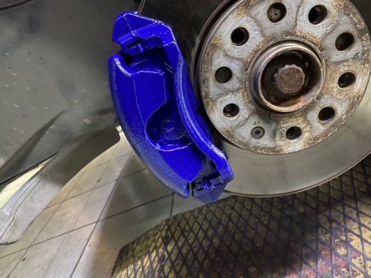

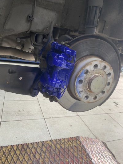

Merhaba golf 8 aracımın kaliperlerini boyamayı düşünüyorum ama aklımda bir kaç sorunlar araç daha 1 aylık araç garantiden çıkar mı eğer çıkmasa boyarken nelere dikkat etmeliyim temiz olması için
Bu kapakları yaptırdığım yer bişey olmaz dedi ama aklıma gene takıldı bilgisi olan yardım edebilir mi

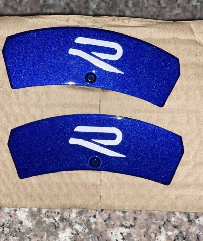

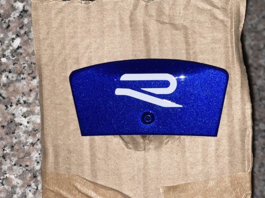

Kaliperleri boyamak veya kapak yapıştırmak , tabi ki Garantiyi bozmayacağı gibi ;
Sarf malzeme
olarak geçen ürünleri , ( Akü - Lastik - Radyatör suyu - Cam suyu - Fren balatası - Fren Disk i - Fren hidroliği ) yetkili servis dışında değiştirmek de Garantiyi bozmaz.
Garantinin devam etmesi için yılda bir defa yetkili servise gidip, (dışarıdakinin 2 katı fiyatına ) Motor yağı ve Hava - Polen - Yağ - Yakıt filtrelerini değiştirmek ve bu işlemin servis kayıtlarına geçmesi yeterli.:)
Ama kapakları kesinlikle Dayson Extra PU mastik ile yapıştırın veya ince bir delik açarak vidalayın. Başka herhangi bir slikon veya yapıştırıcı ürün kullanmayın. Dayson yapıştırıcının Bayaz - Gri - Siyah renkleri mevcut. Bütün nalburlarda - binbir çeşit - japon pazarı gibi mağazalarda bile satılır.

Boyama işlemi için; Berk bey in dediği gibi önce kaliperleri ( boyanacak yüzeyi ) balata spreyi veya Sellülozik tiner püskürtme eşliğinde tel fırça ile temizleyip iyice kurulayınız.
sonra önce astar, ondan sonra boya uygulayınız. Daha pürüzsüz bir görüntü elde edersiniz.
690 C ısıya dayanıklı boya kullanmanız daha uzun ömürlü olmasını sağlayacaktır. Ama bu ısıya dayanıklı boyalarda renk seçenekleri kısıtlı sadece 4 renk ( Siyah - Gri - Beyaz - Kırmızı ) mevcut. Bunların dışında bir renk kullanacaksanız normal boya ama kaliteli bir marka ( Polisan - Motip - Edding ) kullanınız.

Aldığım kapak için vidalama işlemine gerek yokmuş aldığım yer söyledi sadece destek için sizin dediğiniz gibi dyson kulanmamı önerdi montaj videosu bu linkte

Ekli dosyayı görüntüle 68152Ekli dosyayı görüntüle 68153bu kapaklardan nerde bulabilirim, bilen birisi yardımcı olabilir mi

Ek kullanmış biri olarak;
Normal boya 20bin km zor gidiyor sıcaktan pul pul dökülüyor.
Isıya dayanıklı boya 40 bin km kullandım tık demedi bir pulu..
İkiside astarsız sadece temizlikli kullanım.
Yüzeyi iyi hazırlayıp ısıya dayanıklı boyayı 2-3 kat atmama rağmen dökülmeye başlıyor. Öncesinde sonaxın demir tozu spreyiyle demiz tozlarından arındırdım sonrasında tel fırça ile balata spreyiyle birlikte temizledim kuruduktan sonra maskeleyip boyadım fakat zamanla yıkamalarda vs atmalar yapabiliyor. Atınca tekrar boyamak da gerekiyor haliyle o sebeple düzenli periyotta boyanırsa senede 2 defa mesela görüntü güzelleşiyor. Onun haricinde boyalar pul pul attıktan sonra keşke boyamasaydım diyorsunuz.
