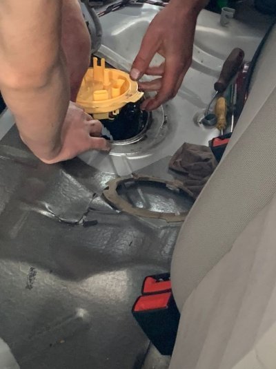

Teşekkür ederim daha iyisi sizin olsun. Gerçekten çok can sıktı 2 ay oldu 1 aydır sanayide, enjektör dediler temizlettik ayar yapıldı düzelmedi , mazot filtresi değiştirdik 2 defa , mazot pompası değişti, en son çıkma enjektörle denediler hala aynı olmadı dediğiniz gibi partikülü kontrol ettireyim. Değişen pompada resimini ekledim.
