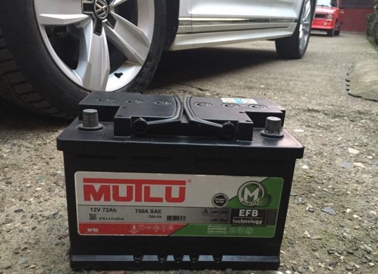

Ben aracı bırakmaya müsait olmadığım ve dışarıda en kral akünün 600 - 700 tl ye satıldığı o günlerde, servise 1400 tl bayılmak istemediğim için, servisten çıkıp 3 km ilerideki sanayide önüme çıkan ilk elektrikçi de 500 tl ye 72 Ah EFB Mutlu akü taktırdım ve yoluma devam ettim. Sarf malzeme olarak geçen Akü nün servis dışında değişmesi Garantiyi etkilemiyormuş.
Aslında Varta takacaktım ama o anda alel acele akü almak zorunda kaldığım için Mutlu denk gelmişti. Çünkü evde aküye takviye yaparak aracı çalıştırıp servise öyle gitmiştim.

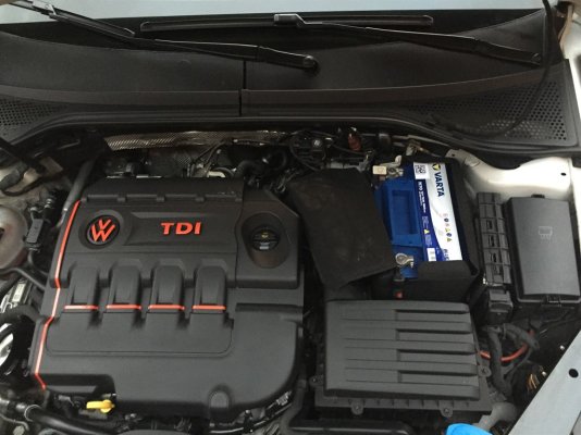

2 yıl sonra , 2020 ortalarında abimin aracına akü lazım oldu. Aldığım Mutlu akü yü 400 tl ye ona sattım ve 70 Ah EFB VARTA N70 akü alıp taktım.
Halen Varta aküyü kullanmaya devam ediyorum.

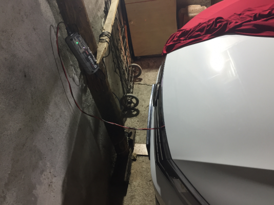

Varta akü taktıktan sonra Noco Genius akıllı şarj cihazı aldım.
Araç garajda devamlı şarja takılı duruyor.
