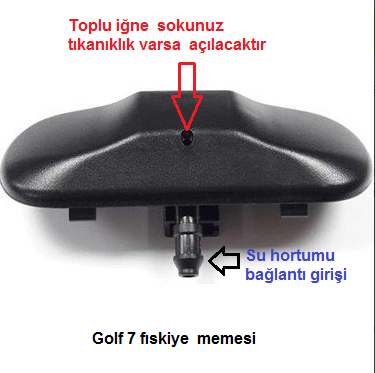

3 - Su fıskiye memeleri kireçlenme yaparak tıkanmıştır. Toplu iğneyi, fıskiye meme deliklerine sokarak tıkanıklığı açabilirsiniz. ( Genelde çeşme suyu yada ucuz dandik marka cam suyu kullanıldığında tıkanır )
Kolay gelsin.

En kolayı olan toplu iğne taktiğinden başlayabilirsiniz.
Sorun hem kablo kıvrılması hem de kireçlenme nedeniyle silecek fiskiye memesinin tikanip neredeyse kullanılmaz hale gelmesiymiş. Sigorta veya motor ile alakalı olmamasını belirlemek benim için şu aşamada yeterli oldu. Golf 7.5 uyumlu silecek fıskiye memesini orijinal servis dışında bulabileceğim bir yer var mıdır acaba?
