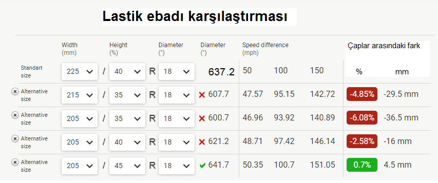

Selamlar arkadaşlar şuan aracımda 225/40/18 kışlık lastik var coil ayarımı alçaltınca çamurluğa sürtme yapıyor, 215/35/18 veya 205/35/18 lastik almayı düşünüyorum 205 çok mu ince kalır jantım arceo monaco 18 inc, hangi ebatı tercih etmeliyim ve neden teşekkürler.

205/35/18 ile arabanın güvenliğinden ödün vermiş olursunuz gerek yok bence.
Monaco zaten ofsetli bir jant olduğu için 205/35e dönseniz dahi coilover 4den aşağıya indiğinde coilin yaylanmasıyla birlikte yine çamurluğa sürtme ihtimali var. Benim marsilyalardan biliyorum 😌.
215/35/18 tercihim olurdu benim
Her iki ebata da karşıyım.Bende 224 45 r17 takılı o bile şehiriçinde çok rahatsız ediyor 205/35i düşünemiyorum.

215/35/18 ve 205/35/18 ebat lastik ölçüleri aracınıza uygun değildir.
Bu ebatlar ile aracın aerodinamiği ve frenleme performansı olumsuz etkilenir, km göstergesi yanlış gösterir.
Kurallar içerisinde aracınıza en uygun lastik ebadı 205 / 45 R18 dir.
max.17 olmalı üstü teknik olarak doğru değil hem konfor gider hem araç yıpranır ayrıca 18 ebat 4 lastik kaç para baktınız mı hiç
