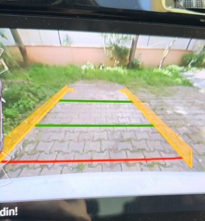

Arkadşlar selamlar.araca orjinal high logo kamera takıldi fakat araç çalışırken hafif parazit,dalgalanmalar oluyor bu sorun çalısmazken yok bununla ilgli araştirmalarim sonucu vw araçlar için denk gelmedim ama başka araçlara sonradan takilan kameralarda içinde direnç olan bir ara kablo takiyorlar,hatta ali expresste böyle kablolar satiliyor (parazit engelleyici) diye bununla alakali tecrubesi olan var midir?

Görüntüdeki kırmızı park çizgisini görünce benimkinin aynısı olduğunu anladım yani kırmızı çizgi üç parçadan oluşuyor. Bildiğim kadarıyla kamera çinde golf 7 ye özel üretilmiş high kamera. Bende kamera elektriği üniteye gelen kablodan alıyor. Büyük ihtimal seninkide öyledir. Söylentiye göre kamera elektriği en yakın yerden alırsa parazit olmaz diyolar. Mesela geri vites lambası. Acaba parazit onlamı alakalı bilmiyorum. Değilsede bu çin üretimi kameranın lensiyle alakalı olabilir. Beni rahatsız etmiyor.

Evet benim kamerayi da uniteyi sökup bagladilar fakat high kameranin çin versiyonu oldugunu bilmyorum hatta almadan önce kendim baya araştirmiştim bunu orjinal high kamera diye taktirdim yani cok rahatsiz edici değil ama önceki poloya plakaliga cizgileri hareketsiz bir kamera takmistik daha net bir goruntu vardi
Genelde bu gibi sorunlar kameranın elektrik bağlantısı,şasi bağlantısı ve kablo kalitesinden kaynaklanır.
Bendede aynı durum mevcut,çözümü için çok uğraşmak gerekiyor.Gerçi kamera kaliteside çok iyi değil o yüzden çözülebiliceğinide düşünmediğim için ben benimkine müdahale etmemiştim
Görüntü aktaran kabloyu değiştirerek bir miktar iyileşme sağlanabilir ama uğraştığınıza değer mi emin olamadım. Sonradan takılan kablolar basit bir çift bükümlü kablo. Koaksiyel kablo veya shieldlı bişiler kullanıp daha iyi görğntğ alınabilir ama atılan taşın ürkütülen kuşa değmeme olasılığı yüksek
