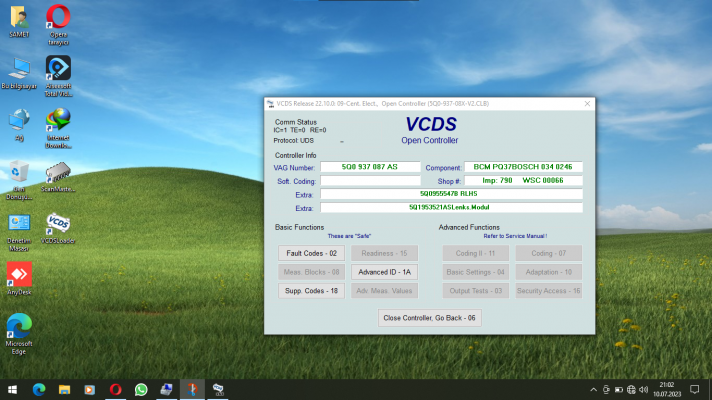

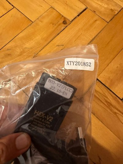

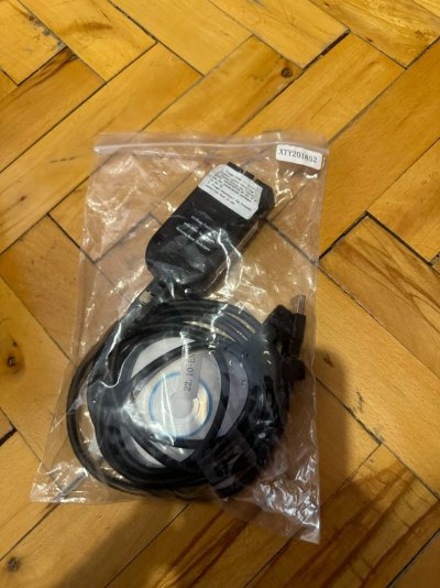

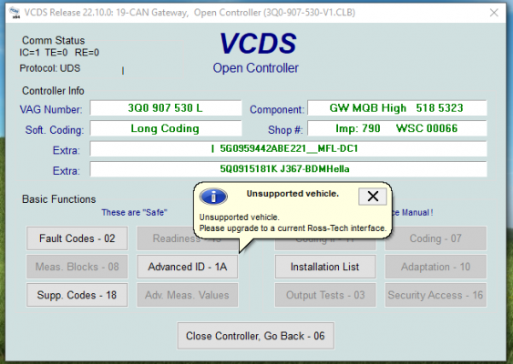

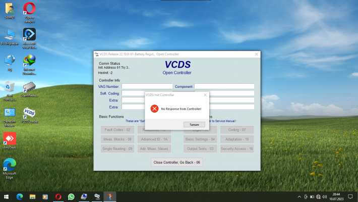

2020 Jetta MK7 Aracım var Fotoğraftaki HEX v2 kablosunu aldım aracımda uds protokolu var bağlantı kurma başarılı oluyor ancak adaptasyon coding butonları aktif değil nedendir yardımcı olurmusunuz?

Aracin versiyonu kabloya gore yeni kaliyor o yuzden acmiyor. Jetta mk7de bunu kullanamazsiniz
Ama arıza kodlarını falan okuyor kodlama yapamıyorum Peki Hangi kabloyu kullanmam gerek ?
Arm chipsetli guncellenebilir avrupa klon gerekir. Ya da direk vas5054
