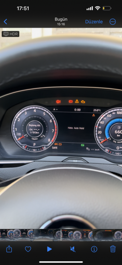

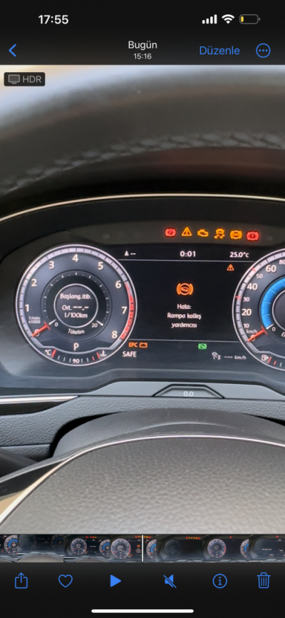

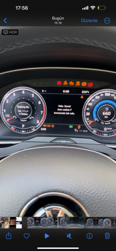

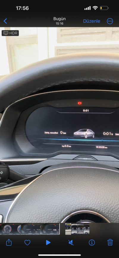

Selamın aleyküm öncelikle, araç 2015 model passat b8 Highline . Araca bazen işim gereği 10-15 gün marş basmıyorum kapıda duruyor. Son 1 ayda 2 kez karşılaştığım bi sorunu aktaracağım yardımcı olabilirseniz sevinirim . Aracı çalıştırmaya çalıştığımda çalışmıyor marş basmıyor sanki marş motoru dahi devreye girmiyor, ekranda tüm arızalar geliyor , aklınıza ne geliyorsa tüm arızaları bildiriyor araç. Aküden olabilir mi acaba dedim . Aküyü ölçtürdüm aküm gayet iyi . Ne hikmetse araç akü bitmiş gibi yapıyor aradan 10 dk geçtikten sonra çalışıyor hiç birşey olmamış gibi devam ediyor. Sebebi sizce ne olabilir başına böyle bişey gelen var mı? Akü zayıf arızasından tutunda şerit takip devre dışına kadar tüm arızaları görüyorum ekranda sonradan düzeliyor

Aynı sorun başımdan geçti. 2 hafta önce de değiştim aküyü 2016 orijinal aküsüydü. Şimdi sorun yok.
Tüm hataları veriyor ardından çalışıyor muydu aracınız hocam 10-20 dk sonrasında mesela teşekkürler cevabınız için
Evet o hatalar voltaj düşüklüğünden yapıyor. Merak etmeyin. Arıza kayıtlarına da bakarsanız düzensiz voltaj yazar. Akü değişince kodlatmayı unutmayın.
Teşekkür ederim kısa bir süre daha takip edeceğim aracı dediğiniz gibidir umarım
Akü ölçümleri iyi çıksa da bazen ömrünü erken veya normal sürede bitirebiliyor. Spesifik bir hata çıksaydı başka şeylere bakılabilirdi ama aküden gibi gözüküyor. Şayet devam ederse değişim yaparak net duruma bakılabilir.
Teşekkür ederim cevap için herkes akü olduğunu söylüyor muhtemelen değişim yapacağız bu gidişle
