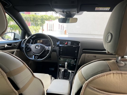

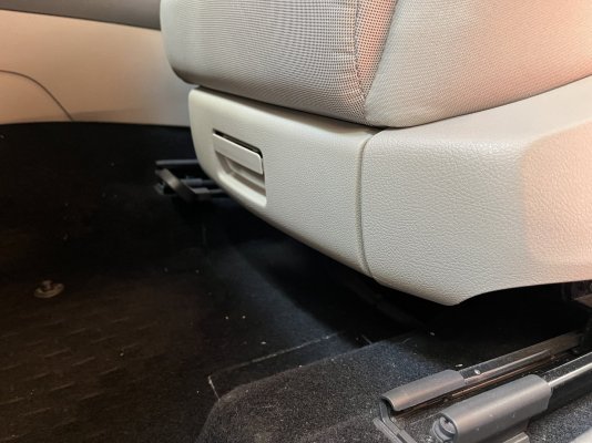

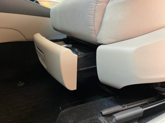

Koltuk altı çekmece eksikliğini de gidermiş oldum benim için önemliydi montajı kendim yaptım yapmak isteyen arkadaşlara bildiğim kadarıyla yardımcı olurum

Çok güzel olmuş elinize sağlık. Nerden tümin ettiniz çekmeceyi?

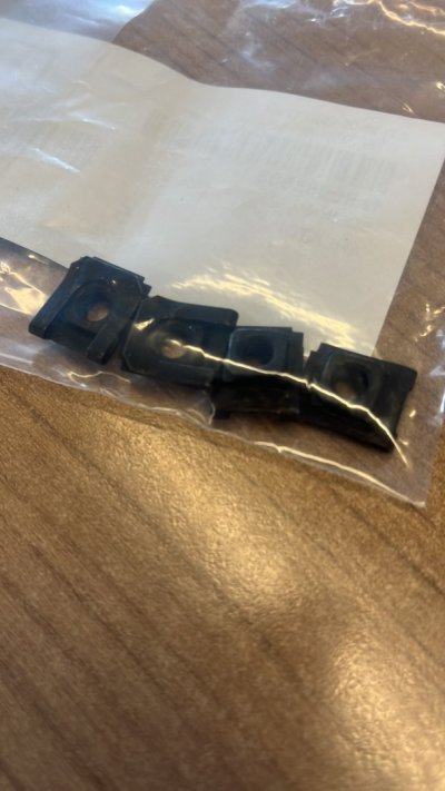

Sahibinden de bi arkadaş satıyormuş aracından çıkmış sağolsun yardımcı oldu aldım sadece somunlarını servisten temin ettim 40₺ gibi tuttu 4 somun
Hocam siyah rengini almak isterseniz arkadaşımda var uygun fiyata verecek sağlam birisi

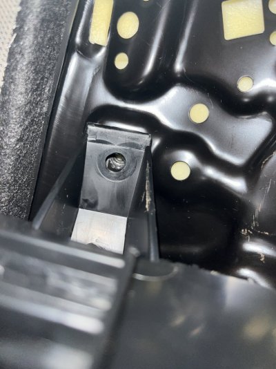

Somunlarının parça kodu var vida ve somun u servisten temin edebilirsiniz

hocam setini 3 bin e aldım çıkma bulabilirseniz somunu ve vidası servisten temin edebilirsiniz
Somun: N90088003 parça numarası 4 adet yeterli
Vidası : N90737107
