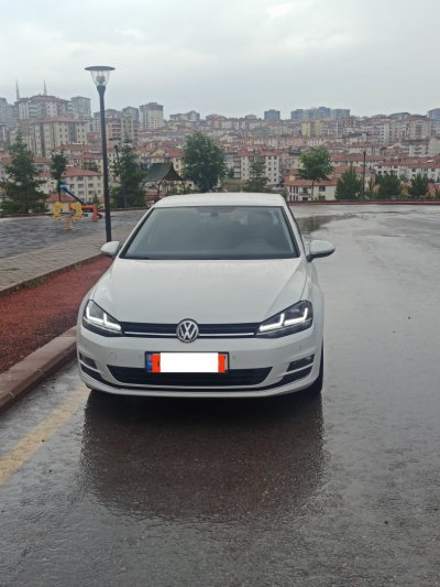

Aracım 2014 golf 7 midline farlarda taiwan J led ve stark 360 led var fakat genelde karanlıkta yolculuk yaptığımdan aydınlatmadan memnun değilim güvenli hissetmiyorum bu yüzden osram ledriving halogen soketli almayı düşünüyorum sıfır fiyatı 33 sizce değer mi kullanan arkadaşlar yorum yapabilirler mi veya onun yerine başka öneriniz var mı?
Osrm led far kullaniyorum 14bine almistim 2 sene once ve iyiki almisim diyorum aydinlatmasi cok iyi cok memnunum yani aracin ureticisi fabrikasyon bu afari takmaliymis diyorum. Cakma j led takmistim.oncesinde ve hic memnun kalmadim 360 led taktim fakat yine de memnun kalmadim. Ustelik 360led ampul takinca da ampulun fan sesi iceriye kadar geliyordu. Osram far kendinden ledli oldugu icin bu sorun da yok. İmkaniniz varsa alin osram fari takin gercekten iyiki almisim diyeceksiniz. Karar sizin.Ustelik Arabanin gorunusu de sinif atliyor.
