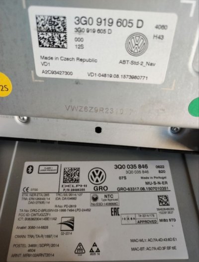

Merhaba, 3Q0035846 numaralı bu cihaz için bilgi ve tavsiye sunabilecek arkadaşlar varsa sevinirim.
Android auto destekler mi(kablosuz, kablolu)?
Aracım 2016 1.4TSI Highline.
Tum mib2 ler kablolu calisir
Guzel cihaz navigasyonludur

Cevap için teşekkür ederim ustam. 250€ istiyor ekranıyla beraber. Muhtemelen oynanmamış bir cihaz cavp bekliyorum satıcıdan. Ekranı 8" mi acaba?
Fiyat kelepir
Ekran kodundan arastirip bakmaniz lazim
Ustam bu ilandaki ekran 6.5". Bir başka ilanda sadece 8" lik mat ekran(5G0919606) mevcut. Bu üniteyle sorunsuz çalışır mı?
