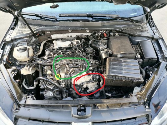

Kırmızı ile işaretli olan patlak olan demir boru
Yeşil olan iste ustalar orayı iptal edip ek yaptılar oradaki suyu sistem direk atıyor

Rica ederim. Keşke daha fazla yardımcı olabilseydim. Son olarak patlak bir parça varsa o değiştirilir. Başka bir yeri iptal edip birleştirmek biraz farklı bir durumdur ve devamında başka arızalara yol açabilir.
eski haline döndürmeyi düşünüyorum
