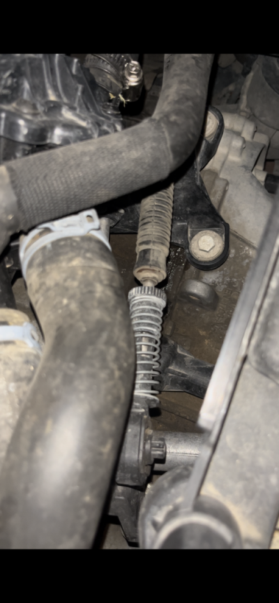

Merhaba arkadaşlar. 2013 model 1.2 tsi manuel comfortline araca sahibim.Videodaki su kacagı yüzünden ustaya götürmüştüm aracı su termostatını değiştirmişti. Ancak 2 ay sonra farkettim ki aracda su bitmişti. Yine aynı sorun aynı yerde devam ediyor. Baska bir ustaya götürdüm. Termostatın değiştiğini söyledim ama hala su kacagı devam ediyor dedim. O da hortum birleşim yerlerinin kelepcelerini değiştirmiş ve basınc testi yapmıs herhangi bir kaçak olmadıgını söylemişti. 2 hafta geçti motor suyunu takip ediyordum cok az azaldıgını farkettim. 2 tur atıp geldim kaputu actım ve su kacagın oldugunu gördüm daha önceden olduğu gibi aynı yerden kaçak var. Bu şekilde faydalı olacagını düşünüp videoya çekip sizden yardımlarınızı bekliyorum Sizce sorun nedir ? Şimdiden teşekkürler.
https://streamable.com/3t7w83IMG_5620.png
orda devirdaim var ondan kaçıriyor olabilir su kaçağını gösterirsen nerden kaçırdığıni bulurlar yoksa karambole iş yapıyorlar
@Enslave Hocam basınç testini motor soğukken tekrar yaptırın. Kaçırdığı yeri mutlaka yakalarsınız. Burada görmeden ne söylesek tahmin olur sadece.

Yeni değişmiş olsa da termostatı da mutlaka kontrol etmelerini isteyin, hatta termostat için de servisten fiyat alınız, sanayi de taktıkları 3. kalite (çin malı veya yan sanayi) takmış olabilirler.
Ayrıca antifriz ilavesi yaptığınız (genleşme kabını) şiddetle değiştirmenizi öneririm, sebebi 2012-2018 model arası üretilen Golf ‘lerdeki genleşme kabının içinde (silikat torbası) bulunuyor, bu silikat torbası zamanla deliniyor, poşetin içindeki (küçük silikat kristalleri) aracın tüm soğutma sistemine dağılıyor, devirdaim hattına doluyor ve radyatörü tıkıyor, 500-600 liralık genleşme kabı yüzünden çok yüksek onarım maliyetleri ile baş başa kalıyorsunuz.! Bu sorun yüzünden Volkswagen yeni tip genleşme kaplarında (silikat poşeti) kaldırdı. Genleşme kabı pahalı bir parça değildir. Kapağı ile beraber değiştirmenizi öneririm, çünkü yeni tip genleşme kaplarının kapağı da farklıdır.
