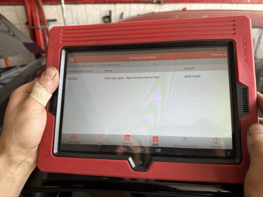

aracım yolda giderken birden bire gaz yememeye ve sarı yay şeklinde amblem yanıp sönmeye başladı turbodanda ugultu şeklinde ses geliyor turbo degişecek sökülmesi gerekşyor vs gibi şeyler söyledi ne yapabilirim daha önce başıma gelen oldumu 1.6 dizel otomatik 2013 model 130 binde araç
Dpf durumu nedir? Yani en son rejenerasyon ne zaman yapıldı? Takip ediyor musunuz? Ayrıca yay işareti kızdırma buji işaretidir. Elbette ki başka sebepleri olabilir. Yukarıdaki cihazda çıkan durum da olabilir. Sadece alternatif olarak soruyorum.
Rejenerasyon yaptırmadım

Neyse. Araç hareket edebiliyorsa yarım saat manuel 4. viteste 2bin devir üzerinde sürüş yapın. Geçerse gelip buraya yazın olur mu?
