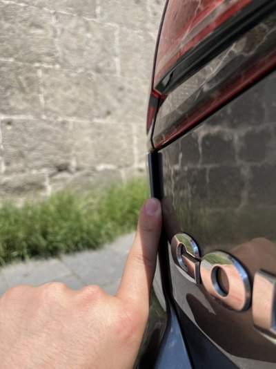

Tam vw logosunun altından vurdular. Stop arkası contaları nasıl kontrol edebilirim veya edebilir miyim?
    230.4 KB · Görüntüleme: 57
Arkadaki plastik trim sokulurse sorun ortaya cikar. Logo tahliye hortumu, stop oturma yüzeyleri vs kontrol edilmeli.
İlk olarak stop contalari kontrolu icin plastik trimdeki sag ve sol stop arkasi kucuk kapaklar sokulerek kontrol edilebilir. Orda yumusak sunger yapidaki contalar görünür

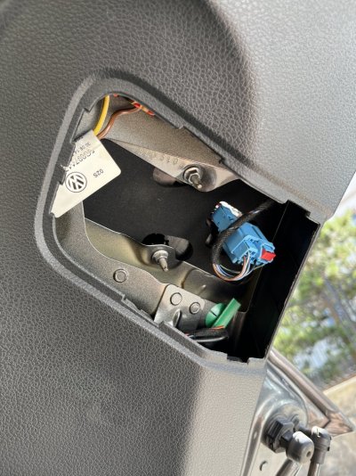

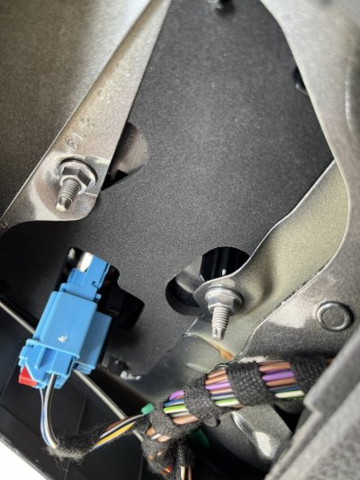

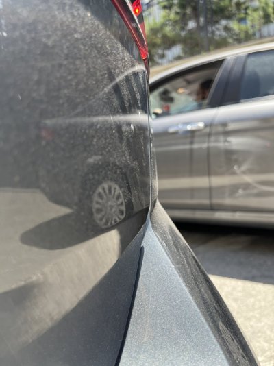

Tam da o dediğiniz stop arkası küçük kapaklardan su geliyor. Açıp kontrol ettim. Ama hiçbir şey anlamadım. Her şey sanki doğru duruyor gibi. Resim ekliyorum bir de siz bakın. İsterseniz farklı açılardan çekebilirim. Bir de bir şey fark ettim. Bagajım eğri duruyor. Sağ taraf düzgün ama sol tarafta yarım parmak kadar bagaj kapağı içerde.

@Ömer D. Görünüşe göre bagaj kapağı içeride ya da tampon dışarıda. Ancak stop aynı hizada. Stobu eşitlemek için biraz dışa montaj yapmışlar olabilir ya da tam tersi. Yani önce bagaj kapağini düzeltmek gerekir. Daha sonra da stobu eşitlemek. Yani kabaca sorunu anlatabilimişimdir umarım.
Hocam dikkatli bi sekilde analiz etmek lazim. Kapak egriliginden de olabilir. Cepecevre fitilin basmadigi kisimlar olusmus olabilir. Stop arkasindan almiyor gibi duruyor ama gorsele gore. Dedigim gibi iyi analiz etmek gerek. Arka plastik trim sökülüp detaylı bakilmali

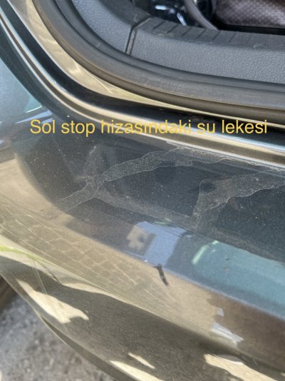

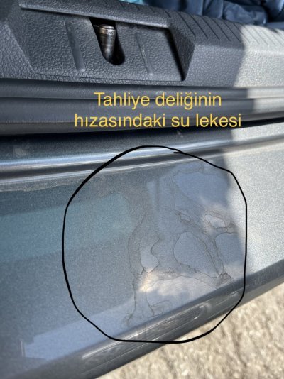

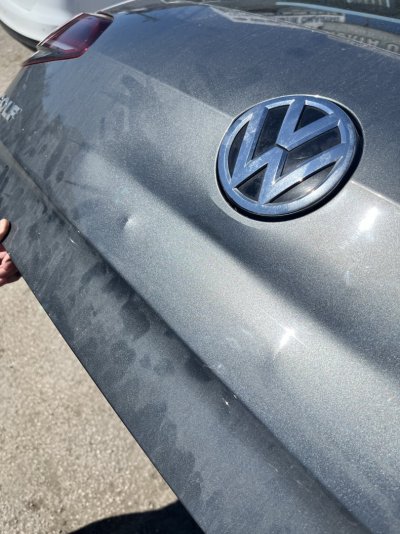

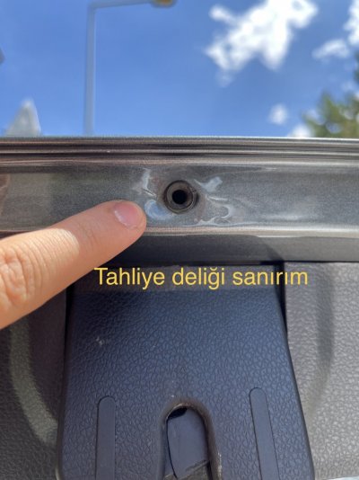

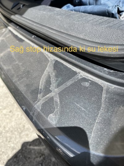

Evet hocam dediğiniz çok mantıklı geldi çünkü tahliye deliği dediğiniz deliğin hizasında su lekeleri var. Aynı zamanda stopların hizasında da su lekeleri var. Demek ki bagajı kaldırınca su sağa ve sola dağılıyor. Logoya su tutmadan ayrı ayrı stoplara su tutayım bakalım su alacaklar mı. Su alırsa demek ki stopların contasında sorun var.

@Ömer D. Yüksek ihtimalle o kısım. Aşağıya daha önce çözümlediğim konuyu ekliyorum.
https://www.golftutkusu.com/topic/13837-bagaj-kapagi-ile-tampon-arasi-su-birikmesi/
Belli bir model yılı öncesi tahliye hortumsuz tıpa vardır. Daha sonra logo kameralı ya da kamerasız hepsinde tahliye hortumu bulunur. Konu için görseller de var.
Bagajın su alması ya da bagaj kapağı altında su birikmesi şeklinde konular mevcut. Sizin durum acil olduğundan buradan yanıt verdim. Daha fazla bilgi aratınca çıkar. yine de akla takılan yer olursa sorarsınız ya da çözümü buradan paylaşırsınız.

Merhaba bende Golf7 var aynı sıkıntı bendede oldu, bagaj su almıştı bir ay önce farkına vardım istetmenin olduğu bölüme su domuştu bugün yetkili servise götürdüm Logo altındaki tahliye hortumu yerinden çıkmış, servis silme ve kurulama işleminde hortumun dışarıda olan kısmının koptuğunu ve haliyle hortum da içeri kaçtığını tahliye işlemini yapmadığından dolayı bagajın su aldığını söylediler ve bende değiştirdim. inşallah sıkıntı olmaz. sizde bir bakın
