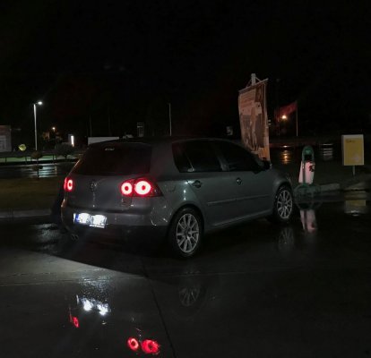

- Golf 5 2008 1.4 Tsi Cax 122HP Manuel + 2cr performance yazılım + Büyük fren kiti
Bu geliştirmeyi bir çok aynı platform ve parçaları kullanan araçlarda (Audi a3, Golf 5/6, vs) yapabilirsiniz.
İlk olarak ön frenlerimi 288mm den 312mm Golf 5 gti frenine yükselttim, bunu yapmak için passat b6 fren taşıyıcısına ihtiyacınız var (kaliper aynı kalıyor) detaylı videosu:
Arka frenler için 255mm den 310mm e geçiş yaptım bunu da Audi tt3.2 / tts den çıkma kaliper ve sıfır disk alarak başardım:
Ön 312mm Arka 310mm Fren test videosu:
Not: Arka çok büyük olmuş ani frende arka kayabilir diye düşünebilirsiniz, araçta ebd mevcut bunu çokça engelliyor tabi ki iyi bir lastiginiz varsa.
Elimden geldigince tecrübelerimi aktarmak istedim, unutmayın tüm yaptıgınız işlemler sizin sorumluluğunuzda.
