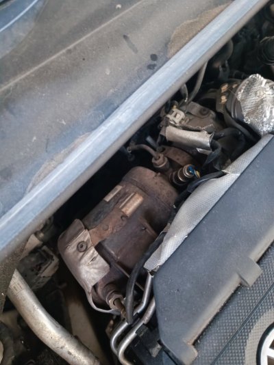

2016 model aracimin partikul filtresi temizligi icin bir firmaya goturdum partikul filtresinin ordan bir sivi sktilar partikul filtresi asiri isindi ve kipkirmizi oldu içinden duman cikti. Sonra sivi skmayi biraktilar stop ettiler araci. Bu durumun zarari ne olur. Nasil bir yol izlemem gerekiyor aracta su an cekmesinde bir sorun yok.
    131.2 KB · Görüntüleme: 65
Bir sorun olmaz.
Partikül filtresi içindeki kurumların yanabilmesi için yüksek sıcaklık gereklidir. Onlarda ilaç ile birlikte bunu yapmış.
