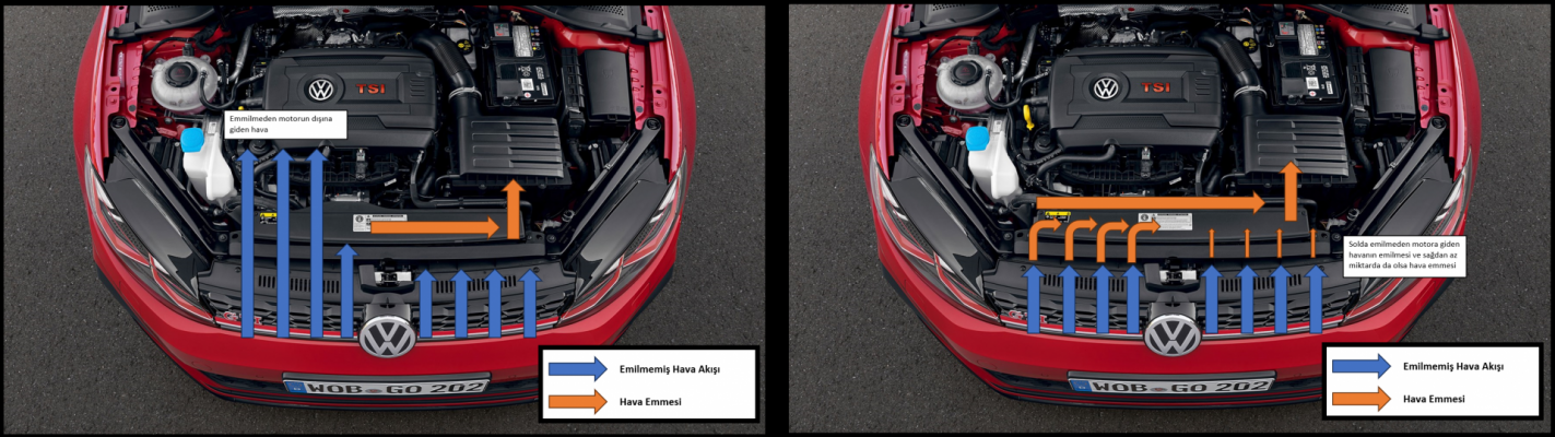

GTE Have emmesi nedir?
GTE Emmesi 14 nolu parçaya ek olarak takulan 20 ve 21 nolu parçaları kapsıyor. 14 no'lu parça hepimizin arabasında var ancak bu parçalar eksik olduğu aracın emmesinin sol tarafından geçen havanın bir kısmı emme yerine motor bölmesine gidiyor, sağ taraftan ise hiç hava girmiyor. Bu durumu şöyle bir görsel ile gösterebilirim.
Sol taraf B kodlu emme
Avantajı;
Avantajı;

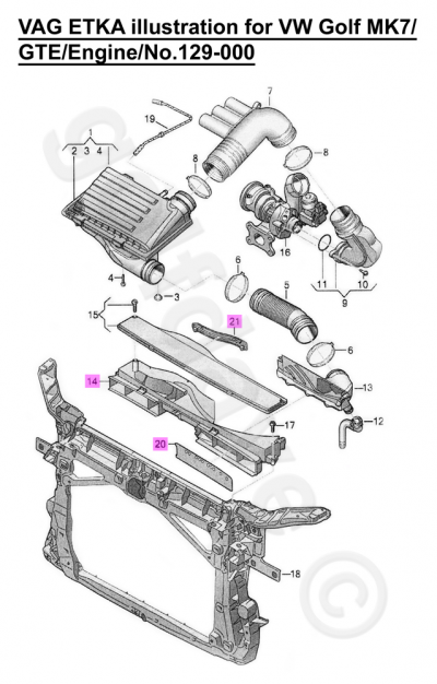

Hangi parçalar gerekiyor ?.
1 x 20'nolu parça: 5Q0 129 849A
1 x 21'nolu parça: 5Q0 129 849
2 adet vida : N 906 986 06
Nasıl Montajlarım ?
Hava emmesini montajlamak epey kolay. Kaputu açtıktan sonra emme'nin üzerindeki 4 vidayı söküp emmeyi ve üst kapağını çıkarın. Sol tarafta 20'nolu parçanın oturacağı tırnakları göreceksiniz. Yerine oturttuktan sonra 20'nolu parçanın vida deliklerinden parçayı sabitleyin.

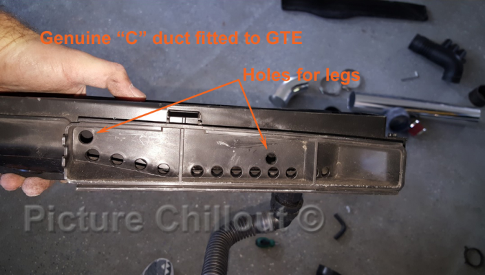

Sonrasında14'nolu B emmemizi C versiyonuna çevirmemiz gerekiyor. Bizde kapalı olan sağ tarafın, C versiyonunda 12 adet hava deliği ve 2 adet 21'nolu parçayı tutturmak için montaj deliği var. Bu delikleri aşağıdaki görsele göre delmeniz gerekiyor;
21 nolu parçayı sağ tarafta kapalı olan yerin üzerine koyun. Bacakların denk geldiği yerleri (Holes for legs) işaretleyip delin ve 21 nolu parçanın o deliklere geçip oturabildiğine emin olun. Sonrasında ise kalan 12 deliği yaklaşık olarak yukarıdaki görsele denk gelecek şekilde delebilrsiniz. Delme işlemi tamamlandıktan sonra 21'nolu parçayı (su perdesi) oturtup emmeyi geri yerine montajlayın.

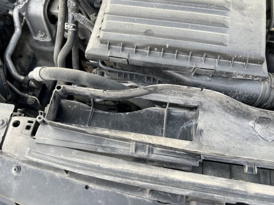

Emme plakasının üst kapağı çıkarılmış hali. Hava emildikten sonra gördüğünüz boşluktan motorun dışına devam ediyor. Emmenin içinde kirli olan yer ise, hava motora doğru akarken, akan havadan motorun hava çektiği yer. Dikkat ederseniz havanın akış yönüne 90 derece ile duruyor.

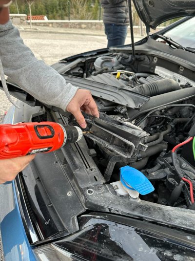

Sağ tarafın emme deliklerini açarken
Avantajı;
- yağmur ve kar için zannediyorum. Araç önüne gelen havayı değil önünden akan havayı 90 derece ile çekiyor. Büyük ihtimalle bu tasarım sayesinde hafif olan hava emilirken ağır olan kar ve yağmur motorun dışına devam ediyor, emme tarafından çekilmiyor.
- VW tarafından fabrika çıkışı olarak veriliyor. Yeterli olduğu için 2015 sonrasında tüm araçlarda bu emme standart olmuş.
- Emilmeyen yağmur ve karın doğrudan motora gitmesi yüzünden sürekli motorun kirli olması
- Daha zor emme yönü yüzünden olası performans kaybı
Avantajı;
- Daha yüksek emiş. Araç önüne gelen hızlı havayı doğrudan emiyor
- Motorun kirlenmemesi.
- Daha düşük yağmur/kar direnci (olası). C emmenin sağ tarafı yağmur için araya su perdesi koyuyor.
