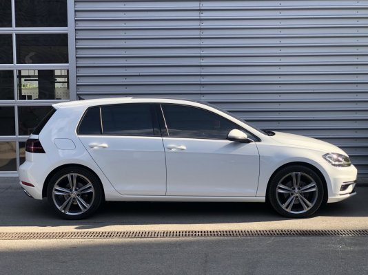

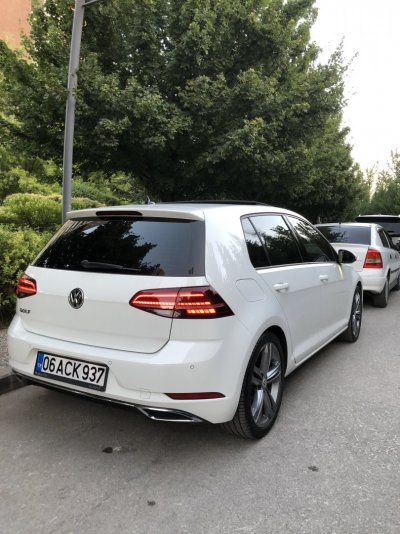

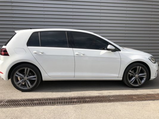

Sebringler üzerindeyken önceki standart yaylar ve spor yay görselleri bu şekilde. Ortadaki görsel standart yaylarla birlikte olan hali.
Jantları şans eseri sarı siteden buldum. Hiç kullanılmamış balans kurşunu bile değişmemişti. 25bine almıştım temmuz ayında.
