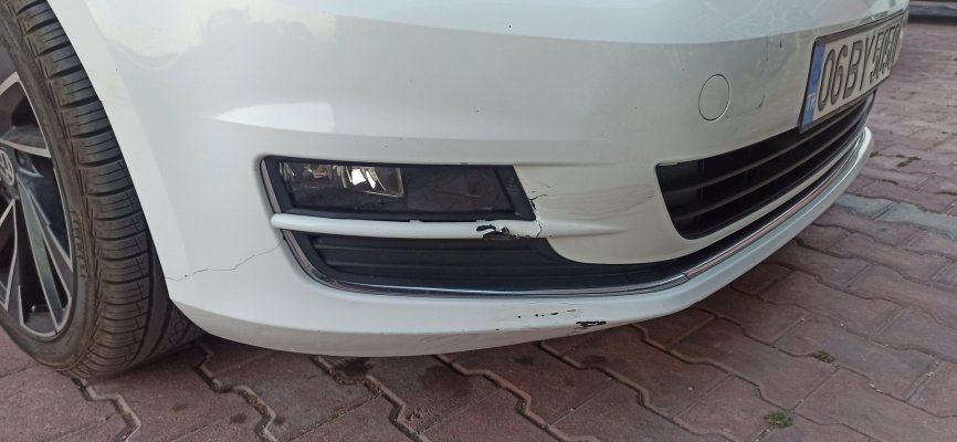

Merhaba,
1- Ön tamponda kırık ve çatlak var bu tampon tamiri ve boyası yapıldığında orjinali gibi düzgün çıkar mı

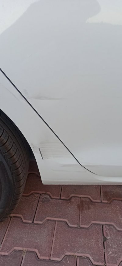

2- Sağ arka kapı ve çamurlukta sürtme var çamurluk kısmında çok az göçük var bunlar için ne yapılabilir

Tampon tamirle halledilebilecek düzeyde görünüyor. Çatlak yerlere içten plastik kaynağı yapılsa gayet güzel olur. Orjinali gibi düzgün çıkması için ustanın becerisi önemli tabiki. Bunun için tampon değişimine gitmeyin sakın.
Arka çamurluğun köşesi boyasız göçük düzeltmecilerin en zorlandığı yerlerden biri. 2 sacın birleştiği köşe olduğu için göçük düzeltmede iyi bir sonuç genelde alınamıyor. Lokal boya şeklinde yapılması daha temiz ve güzel olabilir.

Teşekkür ederim, çamurluk bende öyle düşünüyorum çok sıkıntı bir yerde kalmış. Tampon için görüşeceğim ustalara gösterip fiyat alacağım
