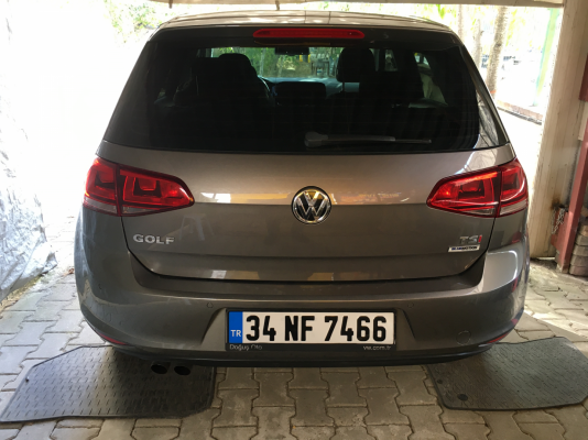

aracıma ilk uyguladığım retrofiti , ve yaşadığım tecrübeyi aktarmak isterim.
öncelikle taiwan mallarını araştırdığımda görselleri orjinalinden çok uzak olduğunu gördüm ve hem türkiye hem yurtdışı forumlardaki yorumlar ile paramın çöp olacağı daha takmadan hissettim :)

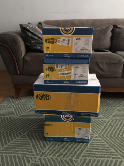

Orjinalini servise sorduğumda 24.000 TL fiyat verdiler . Ardından OEM olarak üreticinin MAGNET MARELLİ olduğunu öğrendim.
Magnet Marelli fiyatları satıcılara göre çok değişken kimisi 20.000 TL kimisi 16.000TL , Ben ürünleri istanbul aksarayda Dorukoto yedek parçadan temin ettim. Ürünleri aldığım tarih 05.08.2023 set fiyatı 14.500 Tl idi .

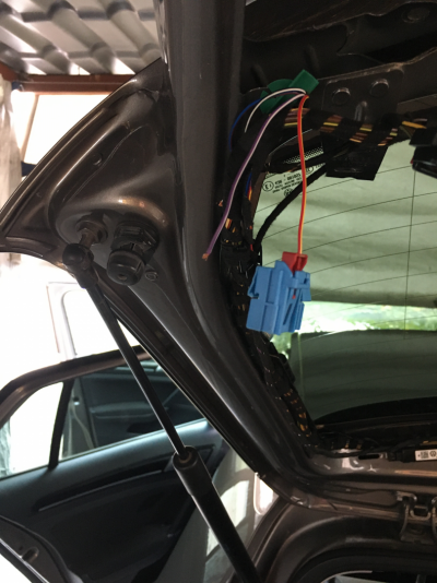

Kim yapabilir derken @zulalyol karşıma çıktı :) Kendisine durumu anlattığımda aliexspress den aşağıda paylaşacağım dönüştürücü kablo demeti ile soketi almam gerektiğini söyledi. Ancak benim o kadar bekleyecek sabrım kalmamıştı :) Bir an önce takmak istiyordum . Sağolsun @zulalyol sen servisten orjinal 7,5 hıgline soketi al ben hallederim dedi ve servisten soket almak için arayışa geçtim.

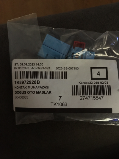

Servise durumu anlatıp parça sorduğumda benden şase istiyor . Eee benimde bu araca sahip olan biri yok. aklıma @HONEY bülent abi geldi . Onu aradım rica ettim şase bilgisini verdi. Akabinde bu şase ile önce Piyalepaşadaki UZAY servisi aradım . elinde parça olmadığını siparişle getireceğini söyledi. Satış danışmanından parça kodunu öğrenmek istediğimde " Veremiyoruz yasak " bi anlam veremedim devlet sırrı değil diyorum . " nihayetinde satıcaz bunu " dedi ve kapattım sinirle.
O gün maslak doğuşa gittim ve ürünün siparişini oradan verdim akşam elime ulaştı . 4 soket fiyatı 1.000 TL dışarda bunu daha uyguna bulabilirsiniz Parça KODU 1K8972928B
aliexspress döünüştürücü kiti : Dönüştürücü soket kiti

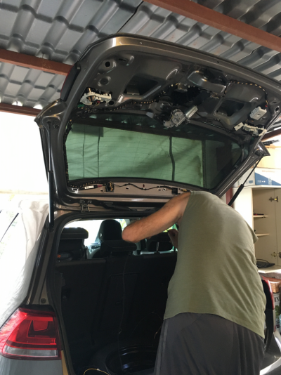

@zulalyol abi ile 09:00 da başladığımız montajın çok kolay olacağını düşünmüştüm:) ama hiç öyle değilmiş 14:30 da bitirdik :)
1. Adım : Mevcut soketleri 7,5 soketleri ile değiştirdi( 4 soket her şey farklı ve çok zordu)

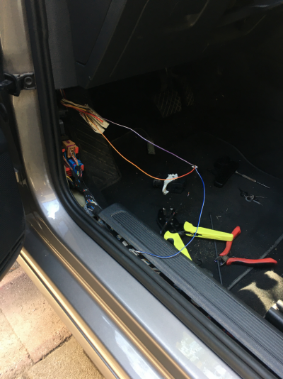

2. Adım : BCM ye kablo çekildi

ÖNCESİ SONRASI
Ekli dosyayı görüntüle 69328
Ekli dosyayı görüntüle 69332

Benim araçta highline, orjinal veya magnet marelli facelift stoplarda soket değişiyor.
Çakma replika stoplarda çevirici var, bcm ye hat dahi gerekmiyor.
