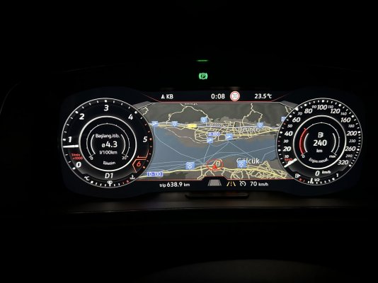

Hocam benim durum biraz farklı 2016 Tiguan aracımın teması da oldukça farklı çok denedim cihazla ama ne yaptıysam ne renklendirme ne de 320 kadrana geçemedim. Yardımcı olabilir misiniz?cihaz var mı elinizde
hayaletin parça numarasına bağlı aynı durum passatta da var. 3G0920791A ise parça numarası (örnek) hiç bişey değişmiyor. Ama sonu B-C-D ise tüm renkler modlar değişebiliyor. Tahminim tiguan'da da benzer bir durum vardır.Hocam benim durum biraz farklı 2016 Tiguan aracımın teması da oldukça farklı çok denedim cihazla ama ne yaptıysam ne renklendirme ne de 320 kadrana geçemedim. Yardımcı olabilir misiniz?
Evet vagcom cihazim varcihaz var mı elinizde
Tiguanda aynı durumu ben de yaşamıştım. Demekki kadran parça no ile alakalıymışHocam benim durum biraz farklı 2016 Tiguan aracımın teması da oldukça farklı çok denedim cihazla ama ne yaptıysam ne renklendirme ne de 320 kadrana geçemedim. Yardımcı olabilir misiniz?
Hocam, diğer 2020 aracımız da aktif edebildik logoyu. Tiguanlar da destekliyor hem de yeni nesil logoAraç Golf ise long codingten araç tipini variant 8 olarak güncellemeniz lazım. Passat Tiguan vs ise R logosu desteklemez
Teşekkür ederim hocam.hayaletin parça numarasına bağlı aynı durum passatta da var. 3G0920791A ise parça numarası (örnek) hiç bişey değişmiyor. Ama sonu B-C-D ise tüm renkler modlar değişebiliyor. Tahminim tiguan'da da benzer bir durum vardır.
2020 araçlarda Gen3 hayalet var. Mevzu bahis görseldeki hayalet Gen2 ve bu hayaletlerde maalesef olmuyorHocam, diğer 2020 aracımız da aktif edebildik logoyu. Tiguanlar da destekliyor hem de yeni nesil logo![]()
5f long coding mi ustad? Asagida görseldeki desteklemez demissinizAraç Golf ise long codingten araç tipini variant 8 olarak güncellemeniz lazım. Passat Tiguan vs ise R logosu desteklemez
17 long coding whatsapptan yaz hocam yardımcı olayım yaparken 0538 367 65 645f long coding mi ustad? Asagida görseldeki desteklemez demissiniz
