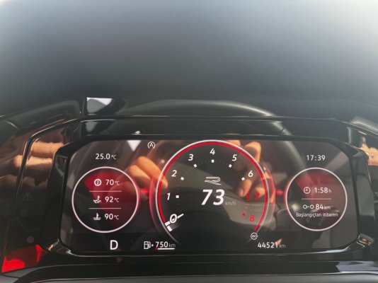

Yeni konu açmamak adına. Golf 8 lerde gizli özellik ile şanzıman sıcaklığı görülebiliyor. Kurı kavrama 1.5 araç. Max. 40 km yolculuk. 5 km sıkışık trafik. 35 km ise min 70-100 km hızlar.
Sıcaklık 67 dereceye kadar çıkıyor.
Normal mi sizce dostlar. Bana pek normal gelmiyorda.

Fazla mı sizce ? Sonuçta yağın iyi çalışması için de sıcaklık gerekli..

kuru kavramanın içinde yağ yok diye biliyorum. Adındanda anlaşılacağı üzere.
Fakat mekatronik sıcaklığı mı o gözüken.
Kavramamı bilemedim

Olmaz olur mu..Kavrama zaten kuru fakat şanzıman dişlileri yağla çalışır. Dsg 7 ileri golflerdeki şanzıman da yağla çalışır.
vallahi tam hatırlayamadım. varsa bile eser miktardadır.
Evet haklıymışsın. yağ varmış içinde. Biraz araştırdım hemen.
Ozaman bu kadar ısınması normaldir.
