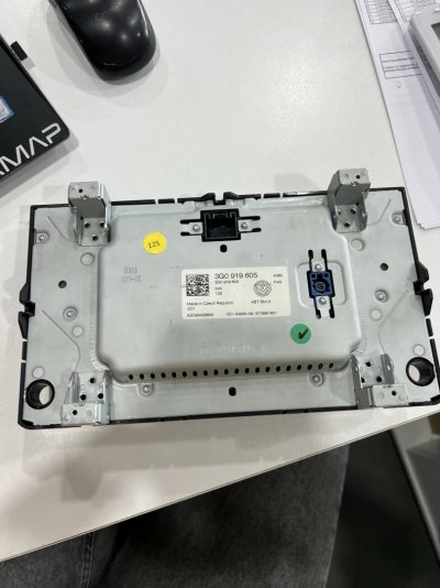

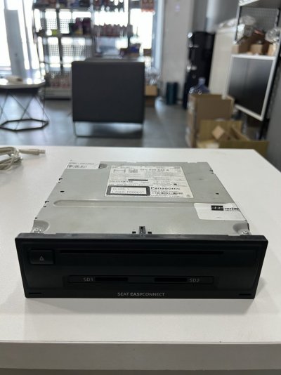

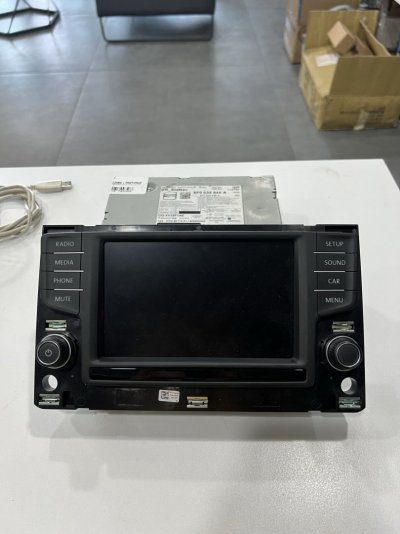

Merhaba arkadaşlar uzun bi süredir forumda yoktum selamlar herkese.
2014 Comfortline aracımız mevcut. Bluetoothsuz küçük tip multimedya var aracın orijinalinde. Elimde bi ekran ve ünite var ama araca uyup uymaması konusunda kararsızım. Çerçeve vs mevcut fakat bilgisi olanlardan bu üniteyi kullanıp kullanamayacağımı öğrenmek istiyorum herkese teşekkürler.

Kablo tesisatına ekleme yapıp torpido içi değişimi yada kesimi ile aracınıza takılır fakat Bu üniteyide taksanız bluetooth özelliğine sahip olamazsınız

ünite seattan çıkma uyarlanması lazım vw için biraz zahmetli bir iş açıkcası

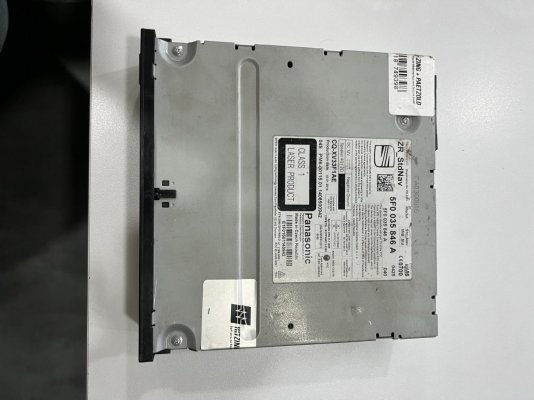

Aracım 385.000 km'de ve sadece iş amaçlı kullanılıyor bu yüzden bu araca o kadar bütçe ayırmayı düşünmüyorum. Elimdeki cihazları değerlendirmek istemiştim açıkçası ilk öncelik olarak. Elimdeki bu ünitede Bluetooth car play vs gibi özelliklerin olup olmadığını nasıl öğrenebilirim?
özellikler
3 boyutlu harita görünümü, CD çalar, dinamik navigasyon TMC, 3 boyutlu harita görünümü, adres defteri, alternatif rota, Bluetooth
üretici numarası
5f0035846A

Bluetooth için en alt 819 delphi bulmanız gerekiyor sonu b olursa carplayde kullanılırsınız 819 delphi haricindeki üniteleri crackleyen duymadım bluetooth olan 819 technisat /preh ler online araca tanıtıldığında ise bluetooth uçuyor
