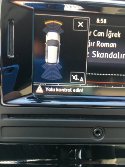

Aracımı alalı 6 ay oldu ancak bugun ilk defa yolda ilerlerken bir araca yaklaştığımda ekteki resimdeki park sensörlerini aktif etti . Bu nasıl aktif hale geldi . Bir fikri olan varmı. Arasıra star stop hatası veriyor

Hızınız 10 km/s civarında ve öndeki bir cisime yanaştığınızda park sensörlerinin aktive olması gayet normal.

Park sensörü mevzusu ilkkez denk gelmiştik belki, ama normalde böyle çalışmalı.
