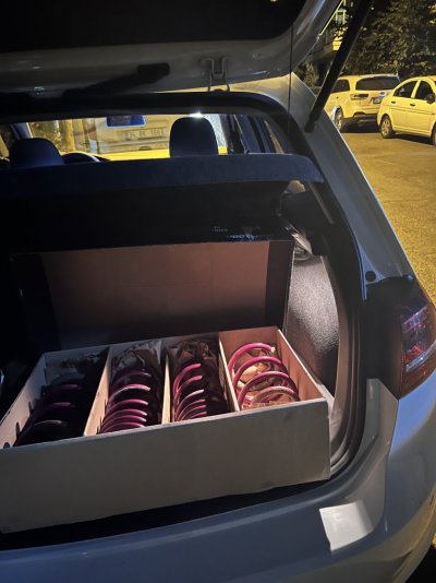

Buranın altına yazarken hiç kendimin bu kadar hızlı alacağını düşünmedim akşama kısmetse bi 35mm voglant yay ticareti gerçekleşecek 😂 detayları alıp taktırınca yazacağım ( aracımda 16 dover var jant alınca yayları taktırayım diyorum düşüncem de dijon en temiz retrofit bence )
Oldu bal gibi oldu son eksik 17 dijon , bakıma az kaldı 1 aya falan takarım yayları jantlar biraz daha bekleyecek
