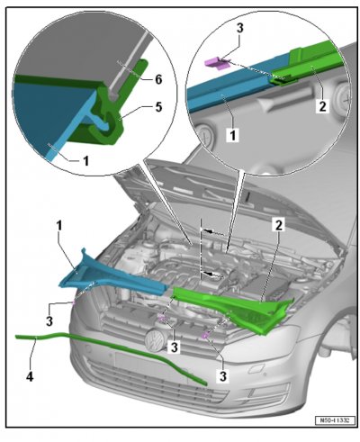

Yağmur sonrası hocam. Muhtemelen kanallar tıkalı ama yaşadığım yerde düzgün usta olmadığından bulamadılar.
Yağmur sonrası oluyorsa kapı eşiklerini de kontrol edebilirsiniz. Yağmura denk gelmediğim için o ihtimali atlamışım. Gerçi yıkama da olabilir. Siz klimadan şüphelendim yazdığınız için geçmişte böyle bir sorunla ilgili yazı okumuştum.
