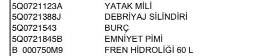

Dün akşam aracı teslim aldım. 100km test sürüşü yapıp hatayı göremediklerini aktardılar. Aracı benim test etmemi rica edip akşam mesai bitimi sonrasında bekleyeceklerini söylediler. Servisten eve biraz trafige girerek 10km yol yaptım ve aynı problemi görüp video attım. Servise çagırdılar kendileride video alıp Doğuş otoya ilettiler. Süreç devam ediyor.
Aracımda aşağıdaki parçaları değiştirdiler. Bir kaç gündür kullanıyorum problem görmedim.IMG_5028.jpeg

Parça değişimi öncesinde bir kez dıştan bir kez de pedal tertibatını sökerek özel yağla yağladık demişlerdi. Problem devam edince yukarıda bahsettigim parçalar değişti ancak yine ses geliyor. Bakalım bu sefer ne yapacaklar.
