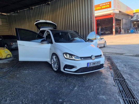

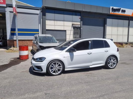

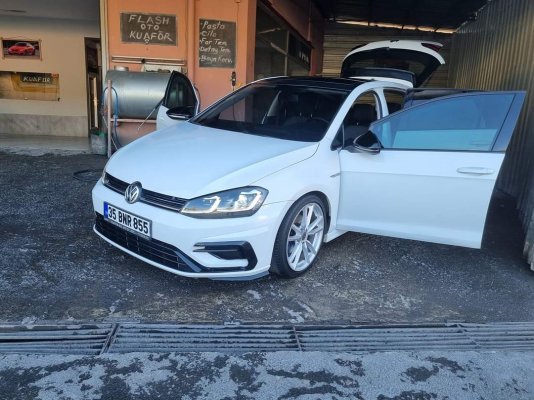

Merhaba Arkadaşlar bir konu hakkında yardımınıza ihtiyacım var. Araçtaki şuan lastik ebatı 225 40 18. Arka 3.5 cm spor yay önler coilover. 225 45 18 lastik alsam sürter mi. Yada alternatif olarak lastikçi 215 45 18 dedi. Bu konu da bilgisi olanlar yardımcı olursa sevinirim.

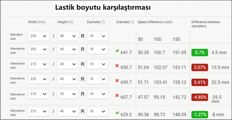

18'' jant ile sadece aşağıdaki lastik ebatlarını kullanabilirsiniz.
Başka hiç bir ebat olmaz.
45 yanak ile sadece 205 / 45 R18 ebat lastik kullanabilirsiniz.
50 veya 55 yanak kullanabilmek için 17'' veya 16'' jant kullanmanız gerekir.

Öncelikle teşekkür ederim verdiğiniz bilgilerden dolayı. 205 45 18 önde coilover ve arkada 3.5 cm spor yayda sürtme yapmaz doğrumudur.

Merhabalar . Konuya vakıf olmadığım için sorularımı maruz görün . Bu belirttiğimiz bazı ebatlar (215-35-18) gibi kullanılamayacak lastiklerse neden 18" için üretildi ?

Tam anlamadım ancak belirttiğiniz tablodaki mm farklarından dolayı bazı ebatlara uyumsuz denmiş(anlamadım tam olarak). Bu alçaltılmış araçlarda zaten böyle farklılıklar normal diye düşünüyorum.
Evet kesinlikle sürtme yapmaz.
Ama çok kullanılmayan bir ebat olduğu için az üretilir, zor bulunan ebattır. Her marka üretici bu ebat lastik üretmez. Pahalıdır.
https://www.n11.com/lastik-ve-jant/oto-lastik?genislik=205+MM&jant=18+İnç&yanakkalinligi=45&hdfl=cats_genislik_jant_yanakkalinligi_ppf
https://www.trendyol.com/sr?wc=103902&attr=356|7890,351|7225,353|7863,355|7881
205 / 45 R18 lastik tedariğinde sorun yaşarsanız,
215 / 45 R18 ebat lastik de kullanabilirsiniz. Sınır tolerans %3 olduğu için, %2.07 lik fark ile kabul edilebilir düzeyde fark oluşacaktır.
215 / 45 R18 ebat lastiği de Sürtme yapmadan güvenle kullanabilirsiniz.

Lastik ebat değişikliklerinde bazı kurallar vardır, her aracın orijinal lastik ebadı farklıdır, kullanılacak alternatif ebat lastikler de o aracın fabrikasyon lastik ebadı baz alınarak hesaplanır.
Orijinal fabrikasyon lastiğin bir yükseklik ölçüsü vardır ( yerden yükseklik ölçüsü )
Sonradan takılacak başka bir ebat lastiğin yerden yükseklik ölçüsü
Orijinal fabrikasyon lastiğin yerden yükseklik ölçüsü ile aynı veya yakın olmalıdır
En yüksek tolerans farkı %3 dür.
yani sonradan takılacak lastiğin yerden yüksekliği, orijinal lastikten %3 ten fazla büyük veya %3 den fazla küçük olmamalıdır.
Yine de çok mecbur kalmadıkça %3 tolerans uygulanmamalıdır.
Toleransların en sağlıklısı artı %1.5 ve eksi % 2 dir
yani sonradan takılacak lastiğin yerden yüksekliği, orijinal lastikten %1.5 tan fazla büyük veya %2 den fazla küçük olmamalıdır.
Aksi taktirde , kuralların dışında lastik ebadı kullanımında, aracın km göstergesi yanlış gösterir.
