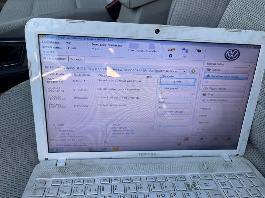

Arkadaşlar merhaba, geçenlerde aracımın içini detaylı şekilde temizledim,daha sonra araç airbag lambası yaktı, ben de arızayı sildirmek için ustaya götürdüm cihaza bağlattım ama hatalar silinmiyor, airbagle ilgili 4 adet ayrı arıza kaydı veriyor, daha sonra servise götürdüm onlar da aynı hata kodlarını buldu ve airbag kontrol ünitesinin arızalandığını söylediler, ünite değişirse yaklaşık 15 bin tl ve parça yurt dışından gelecekmiş, tamiri var mıdır? Tamir güvenli olur mu sizce değiştirmeli mi? Daha önce başına gelen var mı?

Vag işleriyle uğraşan güvenilir bir yere gidin modülünüze aracınıza uygun parametre yüklesin ondan sonra arıza geçmezse değişim işi ile uğraşın
Siz Eskişehir’de yaşıyorsunuz sanırım benim tanıdığım yok. Ankara’da vag işiyle uğraşan Necati usta var kaygusuz oto Konya’da Mse Garage vardı sanırım buralara sorup bilgi alabilirsiniz.
Airbag modülü vites kutusunun önünde cebin arkasındadır isterseniz söküp kablosunu tekrar takın.
