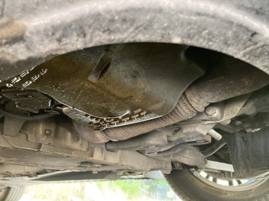

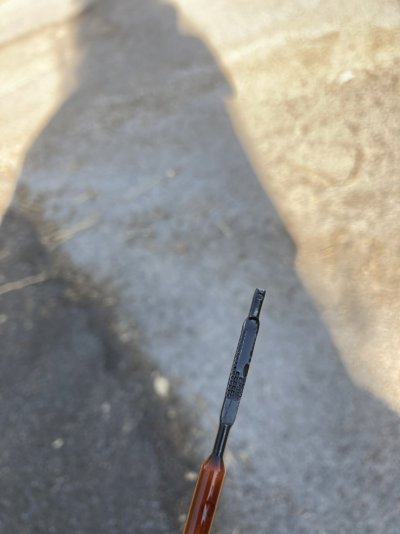

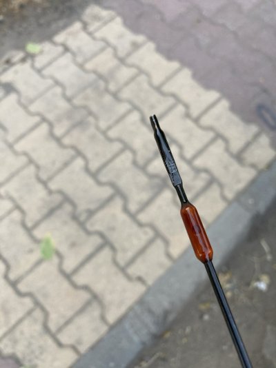

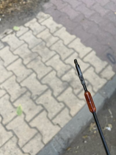

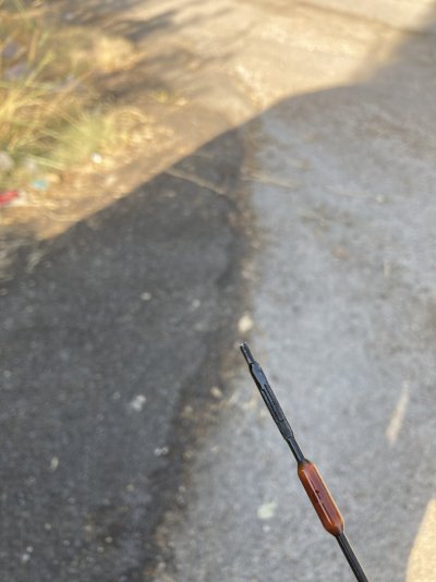

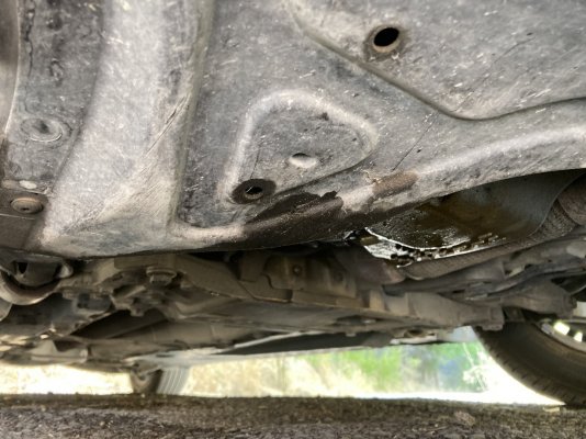

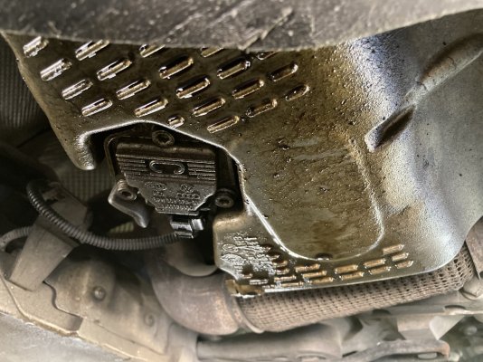

Bugün aracı kullandım, ilk başlarda bir şey fark etmedim ama sonralardan stop edeceğimde egzozdan beyaz duman atma olayını bizzat gözlerimle gördüm. Acayip acı da bir koku vardı. Eğildim baktım aracın altında da ıslaklık gördüm. Galiba sıkıntı büyük. Şu an küçük bir ilçedeyim, usta sıkıntısı var burada da. Ne yapsam bilmiyorum. Kasım ayına kadar burada kalmam gerekiyor.
    342.6 KB · Görüntüleme: 22
    246 KB · Görüntüleme: 22
    267.6 KB · Görüntüleme: 23
    89.8 KB · Görüntüleme: 22
    75.3 KB · Görüntüleme: 22
Silindir kapak contası 2 sene önce (15 bin km önce diyebilirim) değişmişti. Kapak açılıp kurum temizliği yapılmıştı, subaplar kontrol edilmişti.
Nemli olan bölge konusunda bilgisi olan var mı acaba buradaki sıkıntı mı egzozdan beyaz duman atmasına sebep oluyor?
