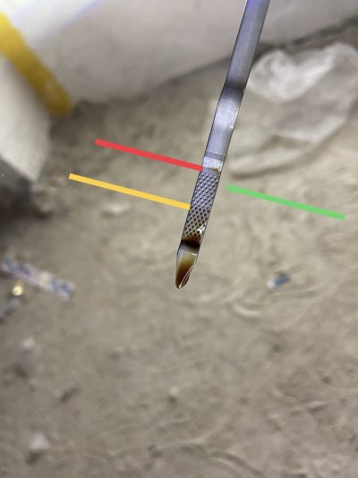

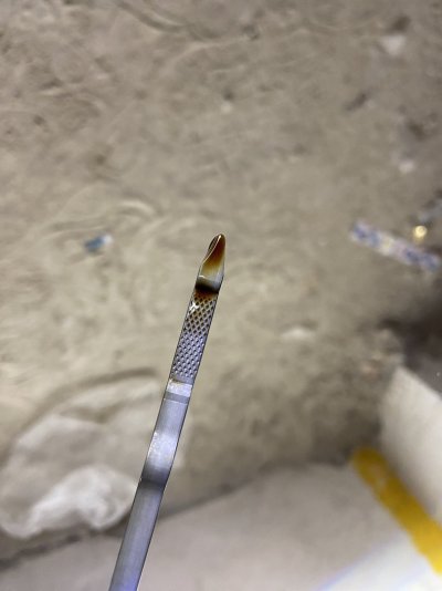

Arkadaşlar merhaba yaklaşık bir ay önce tdi macerasını kapatıp 35tfsi’ a geçtim. Araç 2023 nisan çıkışlı 7500 km’de, tdi’ den gelen alışkanlık yağ kontrolü yaptığımda yağın çubuğun tam ortasında olduğunu farkettim 1.5 motorlarda yağ ikmali 4.3 lt biliyorum şu an yarım lt eksik gibi ya da ben yanlış yorumluyorum. Tdi aracımda bu en üst seviyede olurdu. Bu şartlarda ne yapılmalı acaba eklemeye vs gerek var mı?

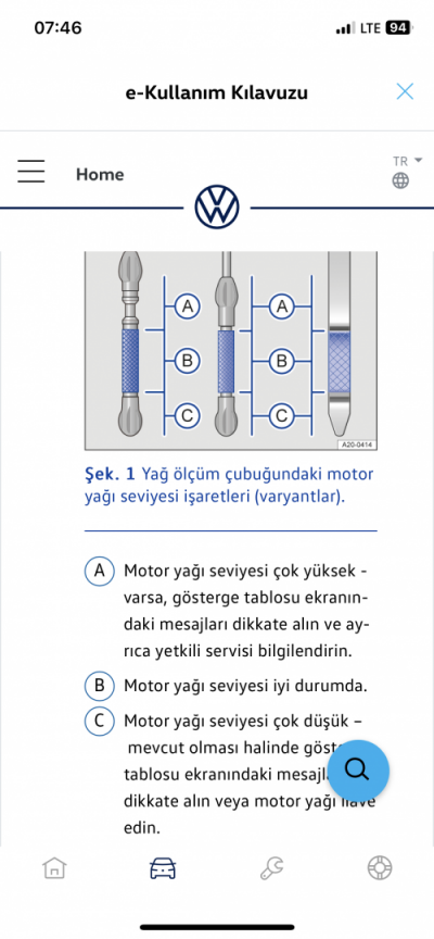

Golf 8 kullanım klavuzunda ortada bulunması ile ilgili normal seviye demiş. bu resme göre normal seviyedesiniz.

300-400 ml yağ eklemeniz lazım. Son bakımdan sonra kaç km olmuş? Tavsiyem maks 7500 km yağ değişim aralığı. iyi günlerde kullanın
Aracın üzerinde ilk yağı duruyor 7500 km şu an uzun süredir benzinli kullanmadım tdi golfümde yağ eksiltme gibi bir sorun yoktu ilk aldığımda keşke baksaydım merak ettiğim konu yağ değişiminde üst seviyeye kadar dolum oluyor mu eğer öyleyse 7500 km de yarım lt eksiltmiş

Yağ seviyesi fabrika dolumu sonrası orta seviye ile max. seviye arasındadır,
Motor daha yeni olduğu için ilk 15 bin km ‘de bir miktar yağ eksitmesi normaldir, birbirinden farklı alaşım ve döküm metaller alışma evresi normal durumlar,
Yağ çubuğundaki (taralı alanın) min. ile max. arası yaklaşık 1 Litre ‘ye tekabül eder,
Yağ seviyenin en optimum seviyesi (max. seviyesinin biraz altı ile orta sevinin biraz üstü) olmalıdır, yani başka bir ifade ile max. seviyesini %100 olarak düşünürsek, yağ değişimi sonrası 4,3 litre yağ koyduğunuzda seviye %80-90 gibi olur, taralı alandaki max. seviyesinin hemen altında olmalıdır,
Aracının daha yeni olduğundan biraz eksiltme yapmış ama çok fazla değil, Mümkünse 150-200ml. yağ ekleyiniz, bakıma daha 7-8 bin km daha olduğundan şuan ekleme yapmanız iyi olacaktır,
Kesinlikle 250 ml. ‘den fazla ekleme yapmayınız.
Yağ ekleyeceksiniz mutlaka aynı yağdan kullanın, fabrika ilk dolum yağı olarak Shell marka Helix Ultra Professional AV-L 0W-20 kullanmaktadır, dışarda bu yağı bulamayabilirsiniz, Bazı lüks semtlerdeki Shell benzincilerinde nadir de olsa görmüştüm, veya Servisten 1 lt. olarak temin edebilirsiniz,
Doğuş Oto ve yetkili servislerin bazıları halaa VW eski yağ partneri olan Castrol kullanıyor, bazıları ise VW/Audi grubunun yeni yağ partneri olan Shell yağlara geçiş yaptılar,
VW Tamaş yağ olarak Shell kullanıyor,
emin değilim ama VW Uzay Oto da sanırım Shell kullanıyor, öncesinde tel.den teyit edip yedek parçadan temin edebilirsiniz.
Yağ Çubuğu;
Kırmızı ile işaretli alan (maximum seviye)
Yeşil ile işaretli alan; fabrikanın ilk dolum sonrası yağ seviyesi (optimum yağ seviyesi)
Sarı ile işaretli alan (sarı çizginin aşşağısına inmesine müsade etmeyiniz.

mümkünse ilk bakımda acilen bu 0W-20 yağdan kurtulun, 0W-20 yağlar yağ eksiltmeye çok müsait bir yağ tipidir, Avrupa ‘daki katı çevre şartnameleri gereği türetilen bir yağdır,
yaz aylarında, yüksek sıcaklıklarda ve (yaz-kış performanslı kullanımlarda) dayanımı düşük olduğundan eksiltme yapan bir yağdır, Aşınma koruması da pek iyi değildir,
İlk bakımda (VW 504.00 üretici onaylı) 0W-30 tip bir yağa geçmenizi öneririm.
Liqui Moly Top Tec 4210 0W-30

Yağ seviyeniz gayet normal. Şöyle düşünün bakımda tam orta seviyeye denk gelmiş ve araç hiç yağ yakmamış / buharlaşmamış. Sanırım sakin kullanıyorsunuz aracı sıkmıyorsunuz.
Sonuç olarak gayet sağlıklı bir yağ seviyesindesiniz 0 sıkıntı...
