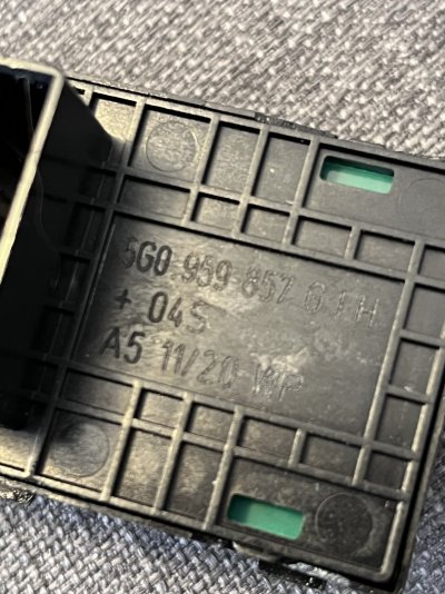

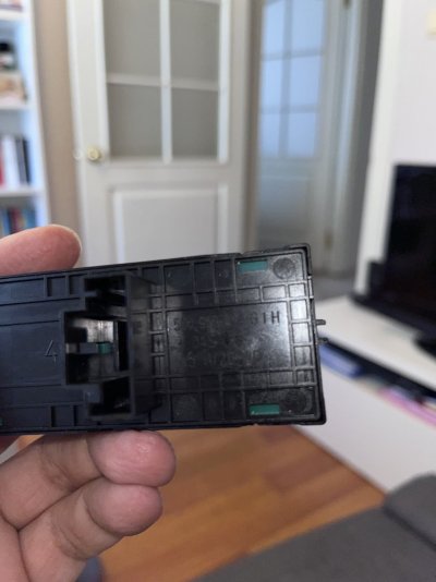

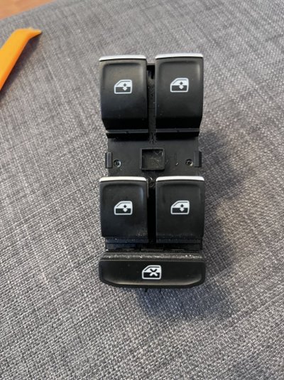

benzer sorun benim aracimda da vardi, zamanla tus takiminin icinde bulunduğu modül kırılıyor ve kırığın oluştuğu yerdeki tuşlar tam fonksiyonunu yerine getiremiyor.
Benim aracim 17 mk3 leon, ben kapi döşemesini söküp cam açma tuslarinin içinde bulunduğu modülü sağlamlastirıp sorunu çözdüm, belki sizin araclarinizda da benzer bir yapısı vardir mekanizmanin. bahsettiğim modul fotolardaki gibi.
